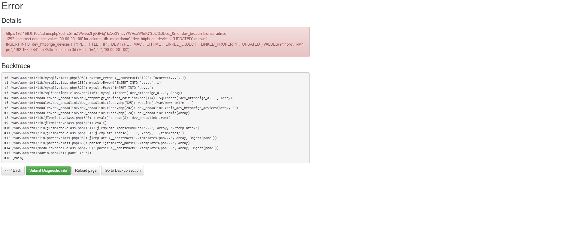

Только у меня такая фигня? не могу добавить BroadLink RM4 pro и потом его использовать?
1. Нашел, но видно, что дата неверная
2. Собственно ошибка
3. Пробую вставить в базу напрямую
4. Цикл запущен, устройство есть, но нет картинки (подозрительно)
5. Но пробую обучить - железка не переходит в режим обучения
Куда копать?

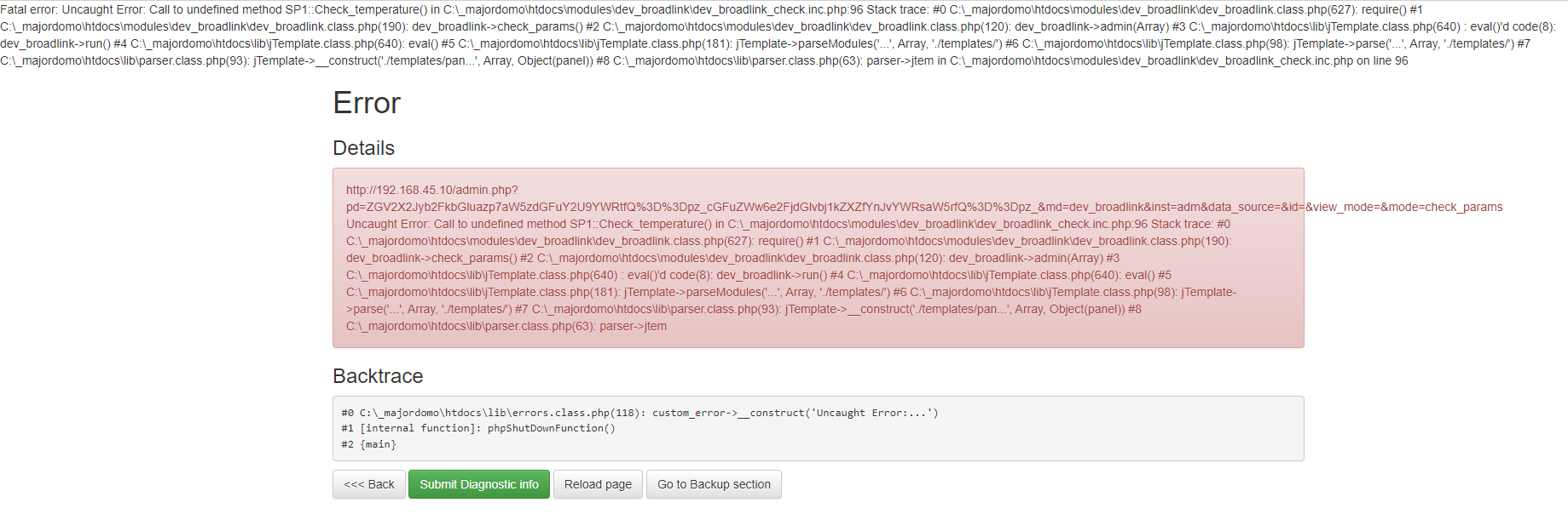

Всем привет, сегодня решил подключить свой старый broadlink RM pro+ к мажору и что то ничего не выходит. Подключаю через PHP only. Цикл не стартует, устройство не видит(
Мажор стоит на винде.
Вот что в логах при нажатии кнопки "обновить"
10:32:56 0.91123800 /admin.php?pd=ZGV2X2Jyb2FkbGluazp7aW5zdGFuY2U9YWRtfQ%3D%3Dpz_cGFuZWw6e2FjdGlvbj1kZXZfYnJvYWRsaW5rfQ%3D%3Dpz_&md=dev_broadlink&inst=adm&data_source=&id=&view_mode=&mode=check_params
PHP shutdown error: Uncaught Error: Call to undefined method SP1::Check_temperature() in C:\_majordomo\htdocs\modules\dev_broadlink\dev_broadlink_check.inc.php:96

Willy писал(а):
Вс сен 11, 2022 1:32 pm
Куда копать?
Serh
Сообщения: 2
Зарегистрирован: Пт мар 04, 2022 4:45 pm
Сообщение Serh » Пт апр 28, 2023 2:21 pm
RM4 mini не обучается кодам ,аналогичная проблема..
Может кто нибудь подсказать ,куда копать?
