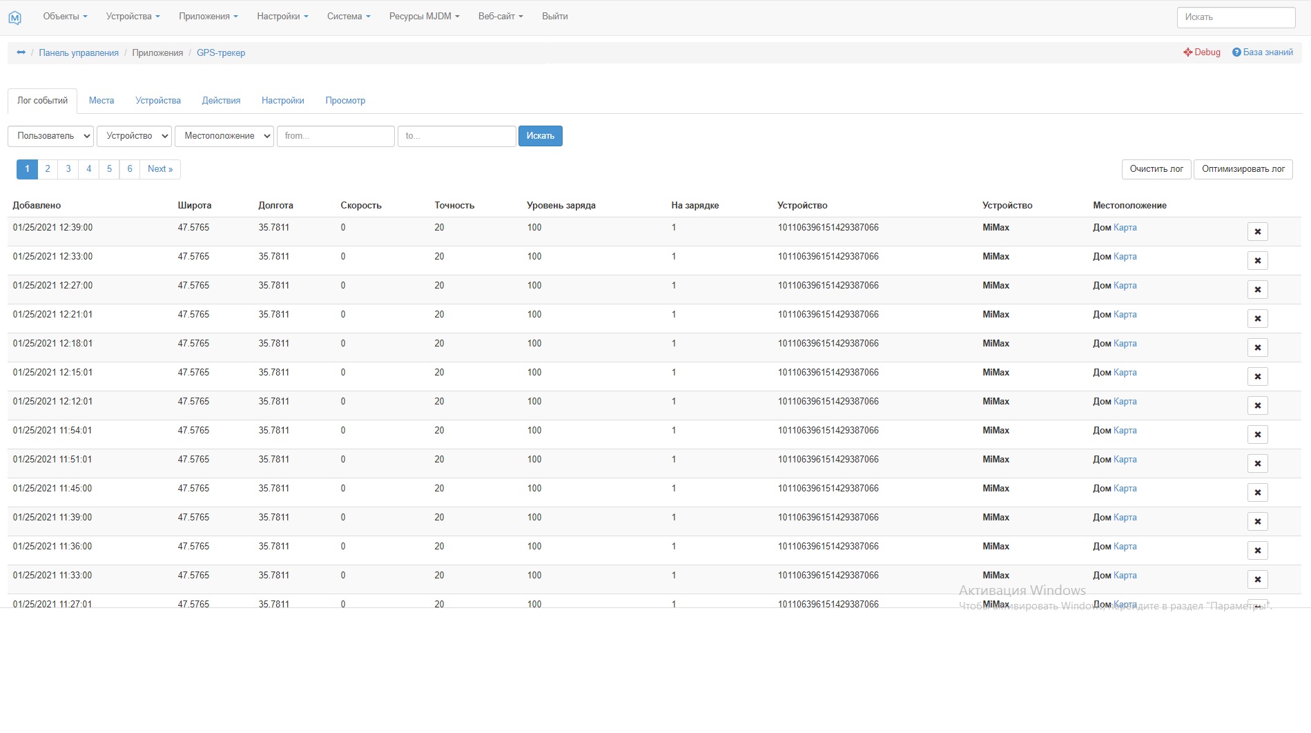

Вот и у меня, в Google location, как и настроено, раз в 5 минут обновляется!
А в модуль GPS-трекер, через 55 минут - будет трое суток как данные не поступали...
А у меня куча автоматизации на этот модуль завязанно

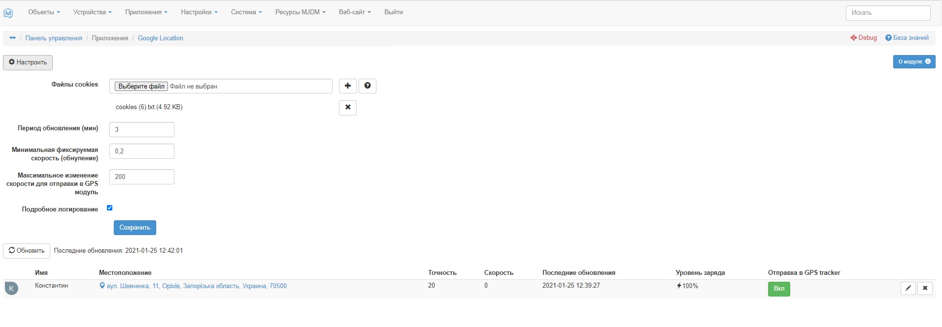

Сообщение Shk » Пн янв 25, 2021 1:53 pm
У меня так настроено. Пару дней назад на 4 малину установил все на чистую.
Gasinskiy писал(а):
Пн янв 25, 2021 2:29 am
Да, есть записи такого вида. Та как же отключены, а что я тогда сохраняю.
Посмотри в личке
