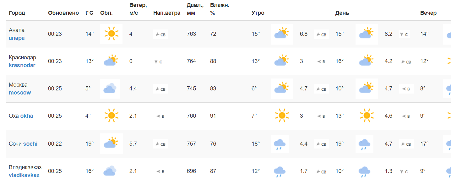

Sapizdullin
Сообщения: 408
Откуда: Земля
Благодарил (а): 54 раза
Поблагодарили: 61 раз
Re: [Модуль] Яндекс погода 2018
Сообщение Sapizdullin » Ср сен 26, 2018 12:33 am
На первом вложении включены города из встроенного списка. На втором то что отображается. Нет доброй половины. Как-то так...
Другие города добавить не могу. Сервер под Линухом.
