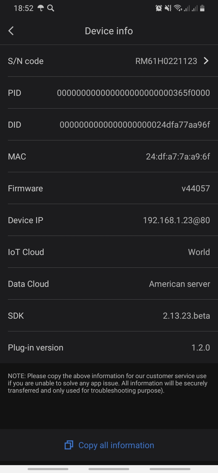

Может как то поможет, вот инфа с оф.приложения:
- Screenshot_20200306-185219_BroadLink.jpg (159.08 КБ) 4287 просмотров

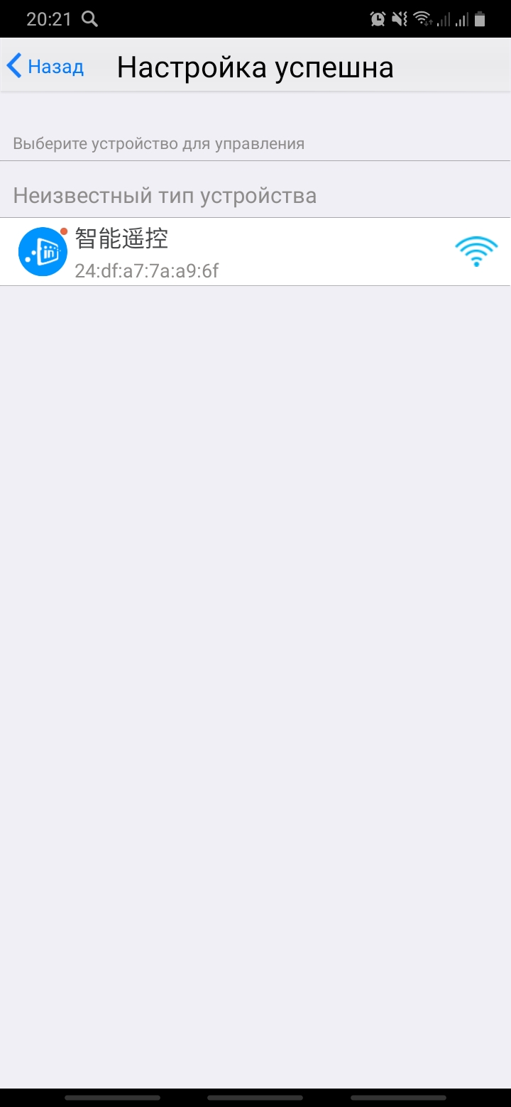

В e-control он его видит, и даже подключает к сети WiFi, но определяет как неизвестное устройство, вотnick7zmail писал(а): ↑Сб мар 14, 2020 1:51 pmхм...возможно новый алгоритм запуска режима обучения придумали...
Напомните - в e-control он у вас тоже не определился? Не работал вообще?
- Screenshot_20200315-202138_e-Control.jpg (81.63 КБ) 3886 просмотров
