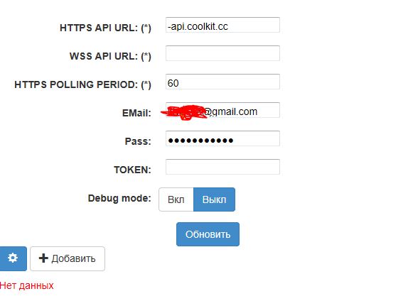

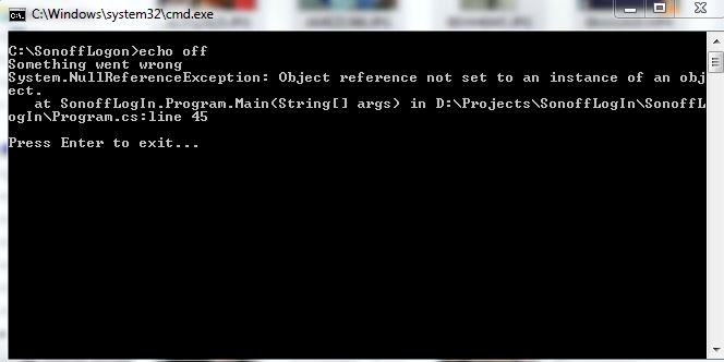

Помогите новичку, не получается получить токен через програмку. В какую сторону копать..?
- Снимок.JPG (32.39КБ)4380 просмотров
- ZhenyaRUS39

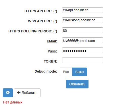

Re: [Модуль] Sonoff
[/quote]
Да уже эта программка включена в модуль, вводите только логин пароль и 2 ссылки.
[/quote]
Пробовал и просто в модуле.
На одной картинке это я заполнил, потом нажал кнопку "обновить". В общем ничего не появилось, захожу опять в настройки модуля это жругая картинка
[/quote]
- Снимок.JPG (28.29КБ)4362 просмотра
- Снимок1.JPG (30.28КБ)4362 просмотра
