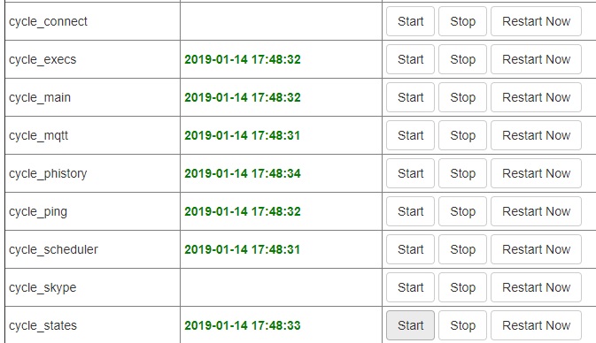

Прямо из той консоли, где вручную запускал цикл cycle_mqtt.php
Так как то

А зачем логин-пароль, если не стоит галочка "требуется авторизация"?
Пропустил но и с ней цикл валяется хотя что то новенькое:
17:19:51 0.48209300 Closing thread: exec php -q ./scripts/cycle_websockets.php --params "a:0:{}" > /dev/null 2>&1
17:00:42 0.62679500 Closing thread: exec php -q ./scripts/cycle_mqtt.php --params "a:0:{}" > /dev/null 2>&1

Поставь галку. Сохрани настройки. И снова скрин лога ручного запуска цикла, как выше.
И если москитто на этой же железке крутится, в IP верни localhost, как по дефолту было.

Да ладно!!! Что блин!!! Я 3 дня бодался перезаливал ОС по 3 флешки на дню менял тупо из за нее !!!! :oops: :twisted: :evil:
Перепробовал и Jessie и bionic и stretch (на последнем остановился )
root@orangepizero:~# sudo php /var/www/scripts/cycle_mqtt.php
17:49:42 Topics to watch: # (Total: 1)
17:49:42 Path: #
17:49:42 Subscribing to: #

На первом скрине который вы в теме привели - отсутствует имя клиента. Из-за этого и не коннектился скорее всего. При подключении к брокеру клиент в первую очередь должен как-то "представиться". Он отсылает своё имя. А у вас там пусто было. В одной из очередных установок, возможно, оно по-умолчанию вписано было, либо вы сами туда что-то вписали, и всё заработало.
