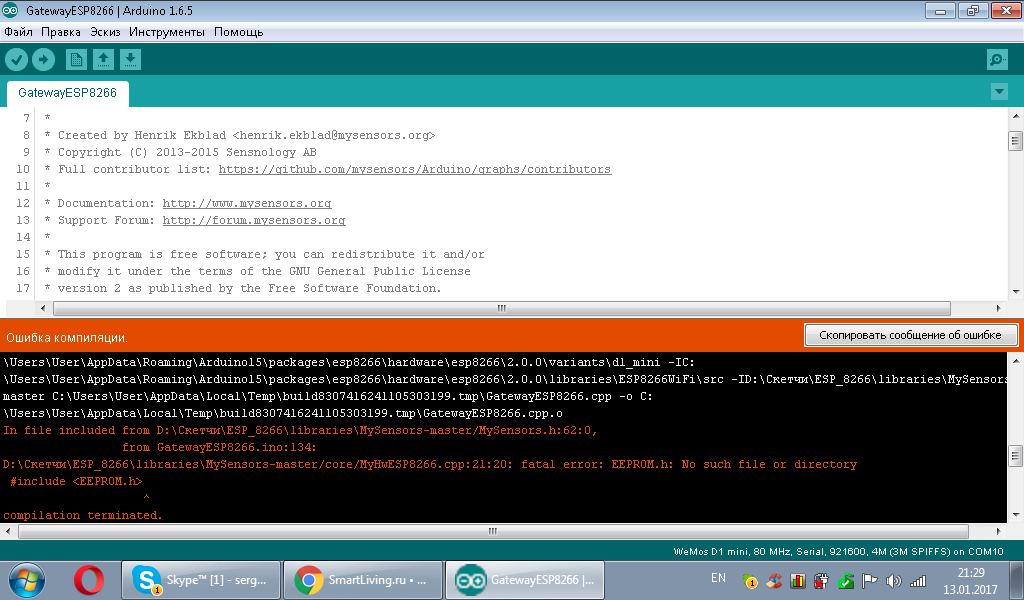

Приветствую всех. Решил вступить в сообщество MySensor, так как не получается подключить много сенсоров к АМС. Пока удалось получить осмысленную информацию в сериале только на Гетвее-сериал.
geor писал(а):Решил перейти с ethernet getwey на WiFi Gateway ESP8266.
На сайте написано использовать IDE 1.6.5 такое же как и для АМС. Версия дров 2.0.0 . Скачал последнюю библиотеку с 2.1.0 и словил ошибку
Я последние три месяца читаю чат в Скайпе и в курсе многих проблем с нодами. Пока не получается скомпилировать простейший скетч. Менять IDE на другую не очень хочется, так как конечная цель прикрутить MySensor к AMS, и с последней будут проблемы. И еще. Если установить библиотеку с сайта , то компилятор ругается spurious .mystools folder in "MySensors" librari.

Если Arduino IDE перестает находить к.л. библиотеки должна помочь очистка папок
С:\Users\<You>\App Data\Local\Temp
С:\Users\<You>\App Data\Local\Arduino15
С:\Users\<You>\App Data\Roaming\Arduino15
(Придется заново настроить preferences, менеджер плат)

Спасибо всем откликнувшимся! Похоже у меня проблема более глобальная - IDE настроил для работы с ESP и много чего менял для компиляции 16 мегабайт памяти. И вот теперь простейшую Nano ругает на ровном месте. Только не понятно - почему компилятор ищет библиотеки в ЕСП , а не у ардуины.
Не хочется все ломать , но наверное придется на другом компе.

В инструментах меняешь плату, в настройках - путь к проекту. Это самое главное. И будет тебе счастье

С этим я разберусь. Не понятно , почему под 1.6.5 не компилируется ЕСП-гейт. Дальнейшие приключения наверное надо озвучивать в родной ветке " MySensor".

У Arduino IDE разные версии между собой не совместимы. Надо брать рекомендованную. Это никак не починить.
У меня отдельно установлено несколько версий под разные проекты, например, 1.6.5 компилирует AMS, 1.6.8 MySensors, 1.8.1 вроде компилирует MySensors, но есть подозрение что что-то неладно...

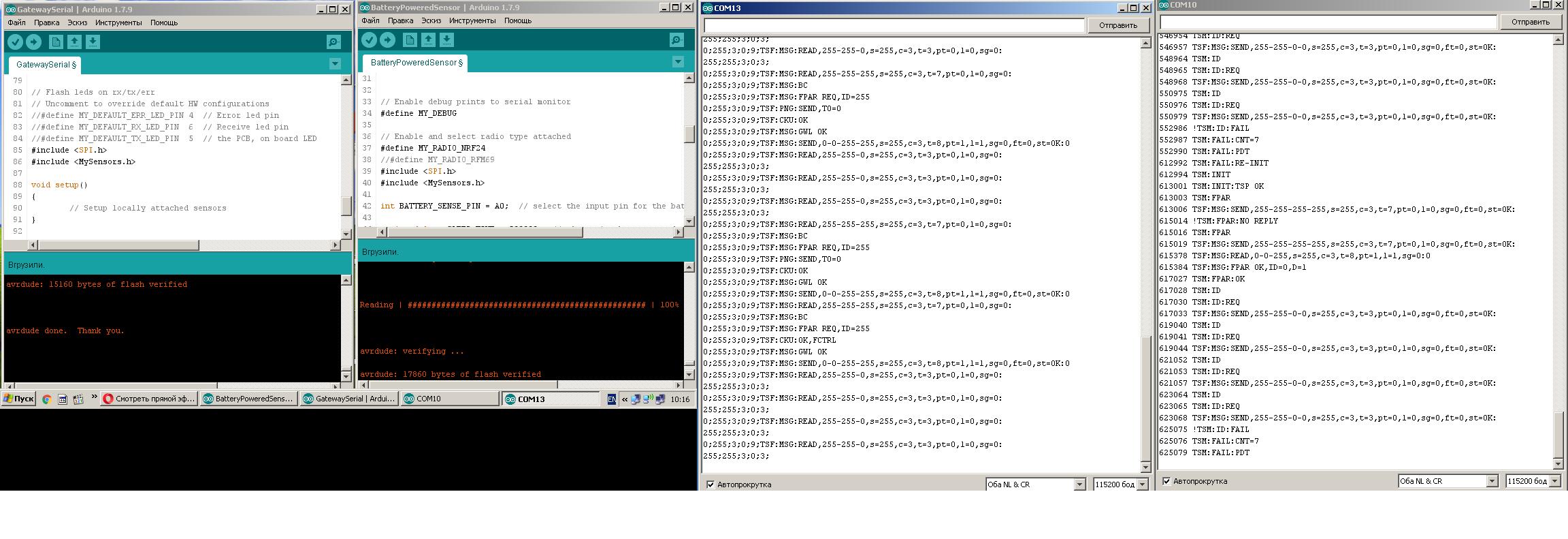

На этом уроке я был )))) ,когда пытался скомпилировать АМС. Короче отобрал у жены комп, снес 1.6.5 , из того что было поставил 1.7.9 , залил SerialGate и первый попавшийся скетч из примеров. Удивило отсутствие упоминания библиотеки SPI во всех скетчах. Пошли осмысленные цифры, в гейте глобальных ошибок не видно, но данных я не увидел. И опять DHT и далласы обругали библиотеки, как и в АМС. Завтра буду искать 1.6.8 .
И глобальный вопрос - если Алиса не правильно настроена или выключена - код работать будет? ID раздает МД , но ведь сетевые адреса для NRF24 вроде должна раздавать сама библиотека MySensors. Скрины сериала выложу утром.

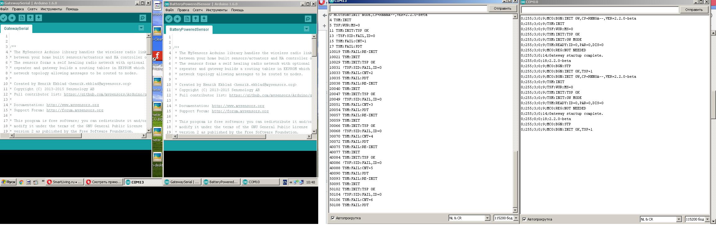

Вообще какой то тихий ужас. Установил 1.6.8 , залил все по новому в то же оборудование. Получил следующее.
IDE 1.7.9
В среде 1.6.8
IDE 1.6.8
Не понятно, почему у гейта пустые сетап и луп. Сенсор ведь должен хоть один раз вывести в сериал свою презентацию? Странно как то. Как должен выглядеть нормальный вывод в сериал?
