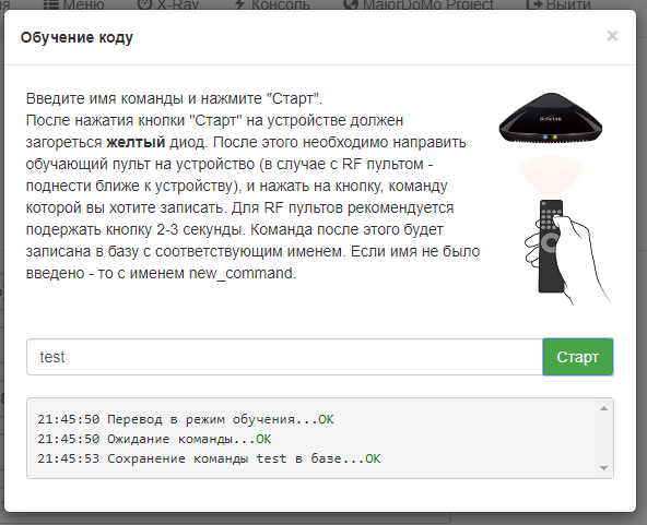

Всем привет...залил небольшую обнову...так сказать интерфейс освежить чуть чуть.
Сделал форму обучения РМ в стиле "Честно стырено у skysilver ©" :lol: .
Так же убрал "подвисание" админки при обучении.
Тестируйте.
