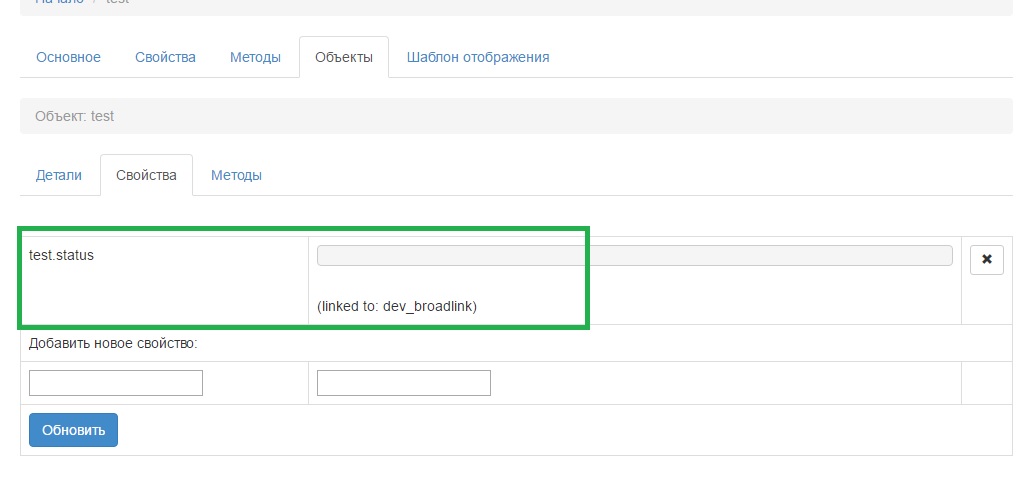

Создавал как в Новом классе без свойств, так и в существующем классе Rele, соответственно в классе реле свойство класса status унаследовалось, но с модулем не связалось (
Пробовал и удалять и заново создавать и тестовыми кнопками тыкал, чтобы значение передалось. Ничего.
Что я делаю не так?
Re: Модуль Broadlink
Сообщение nick7zmail » Сб мар 11, 2017 11:48 am
Хороший вопрос, что вы делате не так)))
1) создаём объект (без разницы где на самом деле, но лучше начать с чистого класса, для чистоты эксперимента)) потом можете в Relays перенести)
2) в модуле бродлинк создаём устройство (розетку)
3) жмем сохранить
4) Появятся тестовые кнопки и поле выбора объекта
5) Выбираем созданный в п.1 объект, ещё раз жмем сохранить
6) Идем в свойства созданного объекта, убеждаемся что создалось свойство status (если его не было), и что оно связалось с модулем (под свойством должна быть надпись Linked to: dev_broadlink, или как то так...точно не помню)
7) Выставляем свойство 0 или 1 любым удобным способом (на первый раз можно вручную, а потом - хоть из скриптов, хоть из методов, хоть из шаблонов...без разницы) - розетка должна включатся/выключаться
Если не работает - перезагружаем систему и повторяем (может циклы какие упали), если всё ещё не работает - отписываемся сюда, на каком этапе споткнулись)) желательно со скринами или логами.

Сообщение landgraf » Сб мар 11, 2017 8:08 pm
Все повторил, результата нет, перезапустил, повторил, результата нет.
Спотыкаюсь на пункте 6 - нет связи с модулем.
https://gyazo.com/6fb07cde5527ba120c0c8133f51a1b3d
https://gyazo.com/b7cf722b6b159ef7488dd03e1c27006b
Единственное, что модуль сам не находит розетки, я вручную добавлял. Вписал мак и ip, а марку модели подсмотрел у Дмитрия
И еще момент, сама розетка отличается от типовых SP1,2,3 - https://ru.aliexpress.com/item/Smart-Wi ... 0.0.KlG1O6
Хотя пришла с инструкцией подключения к броадлинку и в нем собственно нормально подключилась.

Сообщение nick7zmail » Сб мар 11, 2017 10:08 pm
То что данная розетка отличается от типовых, и при этом управляется тестовыми кнопками вкл/выкл - на самом деле удивлён)) Бюджетненький вариант. Но если она управляется кнопками - должна управляться и свойством, я вас уверяю...с этим мы разберемся по-любому))
Только что создал пустой класс, пустой объект - выбрал его для розетки SP3 - в объекте создалось свойство статус и связалось с модулем.
Самый главный вопрос - почему у вас этого не происходит....очень странно!
Загляните в xray в дебаге поищите что-то что может помочь...
Попробуйте вручную связать создав скрипт или просто выполнив команду
addLinkedProperty('имя_объекта', 'status', 'dev_broadlink');
Соответственно в этом случае свойство статус должно быть создано предварительно...может ошибка какая вылезет, и узнаем почему у вас свойства не вяжутся с модулем))) Ну а если скриптом свяжется - то оно в принципе должно работать, но проблемы совсем не решает...это должно по идее происходить автоматически.

Сообщение landgraf » Вс мар 12, 2017 6:45 am
Выполнил команду, с модулем связалось. Работает через изменение свойства.
Сделал на двух розетках.
Обратной связи только нет, при включении розетки вручную.
И как писали ранее - нет синей подсветки, когда розетка выключена.
