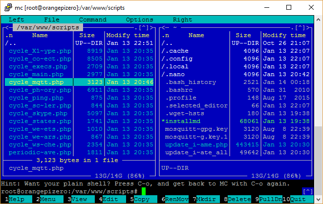

root@orangepizero:~# php /var/www/scripts/cycle_mqtt.php
Connection failed! (Error: 0x20 0x05)
Благодарил (а): 400 раз
Поблагодарили: 1754 раза
Re: [Модуль] MQTT (mqtt)
Сообщение skysilver » Пн янв 14, 2019 5:12 pm
Дымок(R) писал(а):
Пн янв 14, 2019 5:02 pm
Этот скрин вообще ни о чем. Покажи весь лог с момента старта и до остановки.

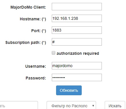

Сообщение skysilver » Пн янв 14, 2019 5:38 pm
Дымок(R) писал(а):
Пн янв 14, 2019 5:35 pm
Где логи найти? Как я понял x-ray Debug эт не то?
Нет. Прямо из той консоли, где ты согласно мануалу вручную запускал цикл cycle_mqtt.php
Сообщение skysilver » Пн янв 14, 2019 5:39 pm
А зачем логин-пароль, если не стоит галочка "требуется авторизация"?
