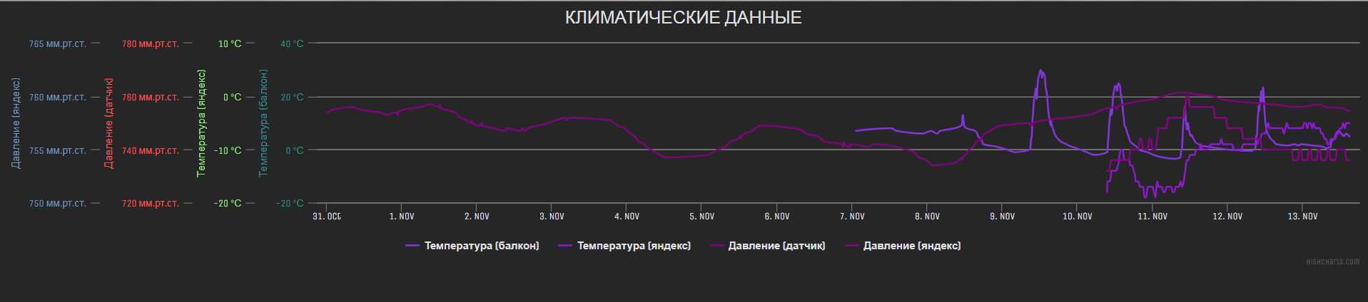

чет малехо поломалось
в модуле без
(config, options) => {
не работают и в ПУ все не работают

Re: [Модуль] Charts (charts)
Сообщение Logrus » Вт ноя 13, 2018 5:32 pm
в два поста придется
Благодарил (а): 317 раз
Поблагодарили: 466 раз
Сообщение Logrus » Вт ноя 13, 2018 5:33 pm
это график со скрина выше из пу, на сцене аналогично
