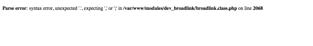

после обновления модуля
Parse error: syntax error, unexpected '.', expecting ',' or ';' in /var/www/modules/dev_broadlink/broadlink.class.php on line 2068
MD на raspberry pi3
Хм...ошибки не вижу в этой строке...версия php какая?

камрады, как это исправить, или это повод перейти на raspberry посвежее?

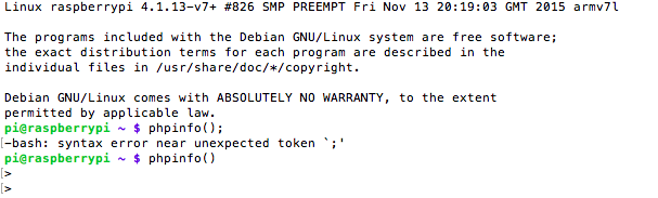

Denis_k писал(а): Чт июл 18, 2019 2:27 pm как выяснить версию php?
в консоли админки - phpinfo();
Denis_k
Сообщения: 587
Сообщение Denis_k »
Снимок экрана 2019-07-19 в 8.53.21.png (37.72 КБ) 3555 просмотров
видимо ошибка все же в днк :D
MD на raspberry pi3
В консоли админки...Панель управления - > консоль -> ввести команду в появившуюся строку.
в этой консоли вроде php -v или --version...как то так

nick7zmail писал(а): Пт июл 19, 2019 10:07 am В консоли админки...Панель управления - > консоль -> ввести команду в появившуюся строку.
Так кроме вышеуказанной строки ничего по адресу сервера нет, какая там панель управления :D
по ssh попробую
