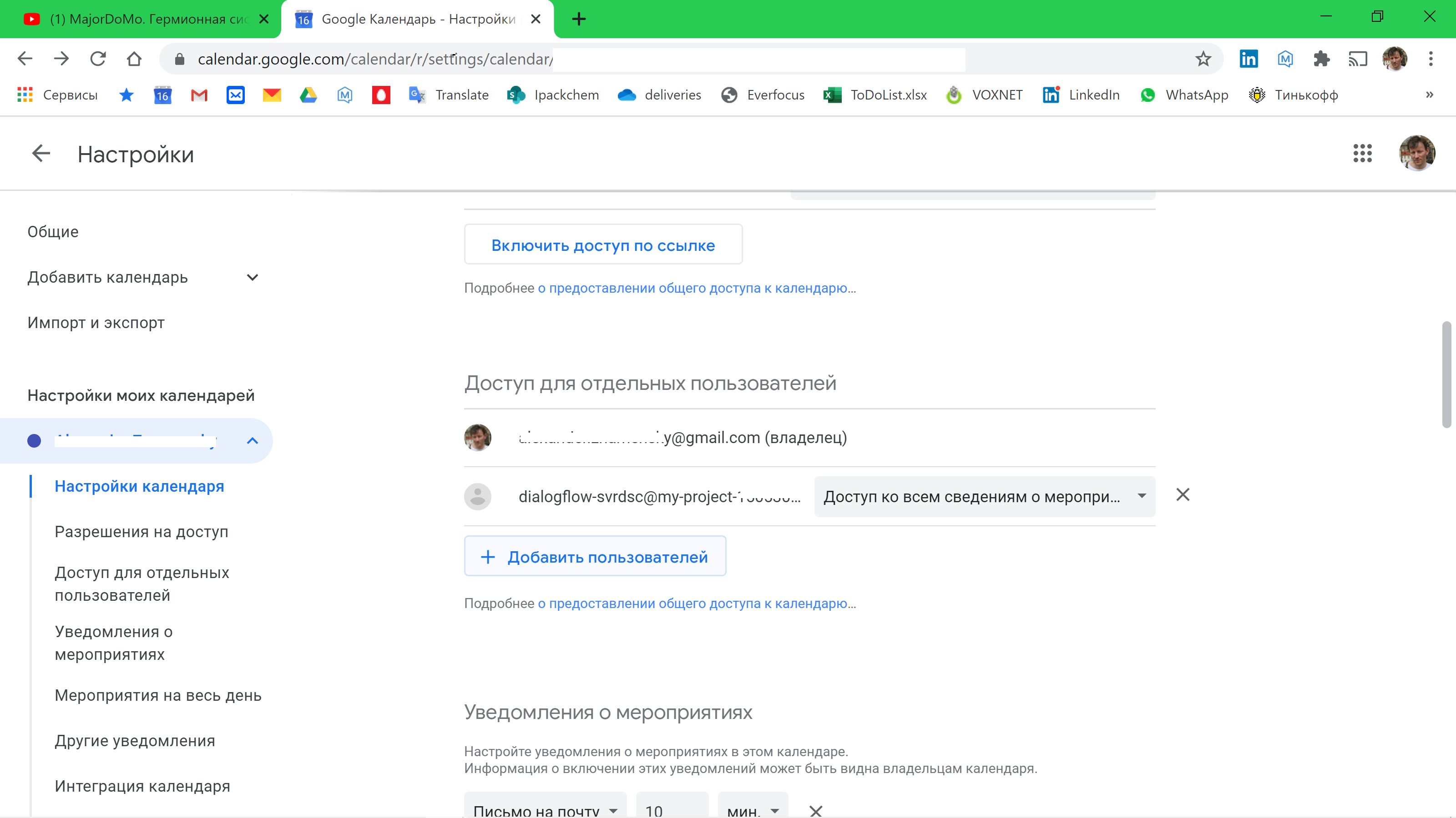

Расшариваю гугл-календарь:

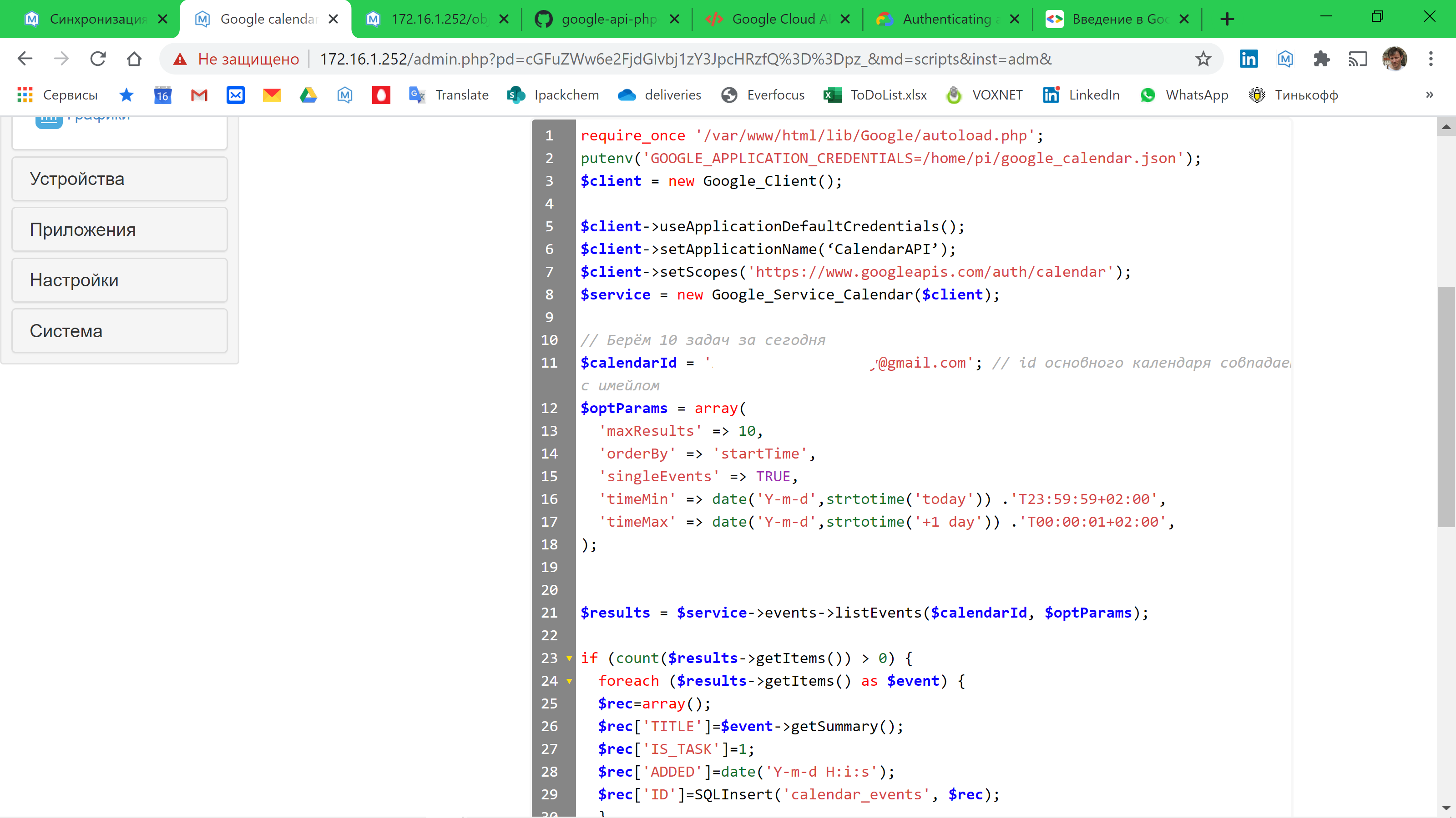

Делаю скрипт по Вашей инструкции:
Screenshot 2020-08-16 22.23.00.png (518.18 КБ) 3577 просмотров

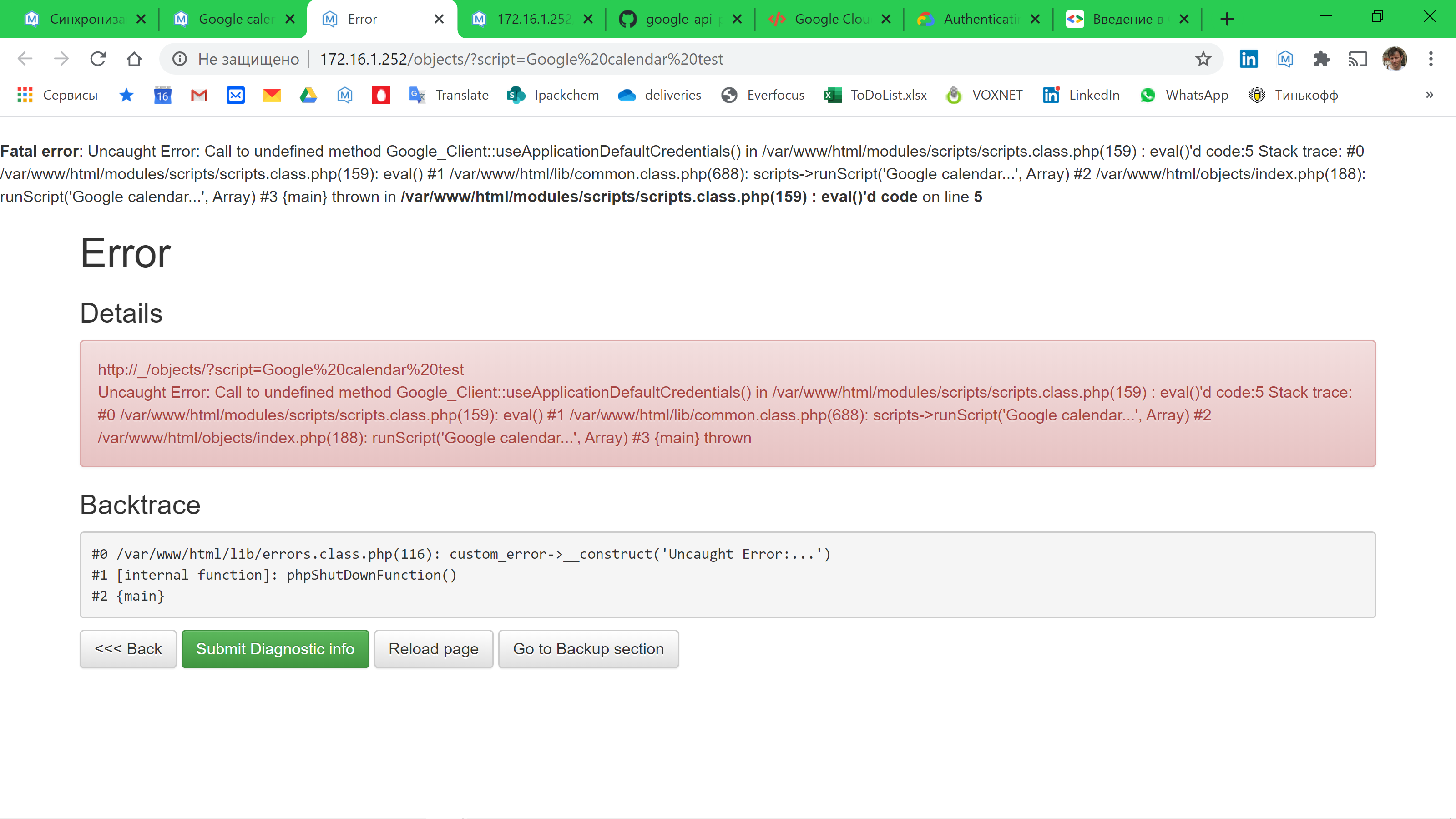

При выполнении - ошибка.
Screenshot 2020-08-16 22.18.52.png (474.68 КБ) 3577 просмотров
В чем моя ошибка?

Alexander Znamensky писал(а):
Вс авг 16, 2020 10:28 pm
В чем моя ошибка?
В первой строчке, где requre_once должен быть вбит правильный путь на autoload.php Возможно путь не правильный
Ещё надо убедится, чтобы json доступен для пользователя под которым МДМ работает
Ну и если библиотека старая, то можно скачать в какую-нибудь свою папку отсюда https://github.com/googleapis/google-api-php-client

Добрый вечер.
Скачал новую библиотеку по Вашему совету, исправил ошибку с кавычками $client->setApplicationName(‘TestCalendarAPI’);
Проверил, что в requre_once путь к autoload.php правильный, json доступен для пользователя pi МДМ.
Ошибка при запуске скрипта пропала, но события из календаря не подтягиваются.
Возможно что-то с сервисным аккаунтом?
$service:
{"acl":{},"calendarList":{},"calendars":{},"channels":{},"colors":{},"events":{},"freebusy":{},"settings":{},"batchPath":"batch\/calendar\/v3","rootUrl":"https:\/\/www.googleapis.com\/","version":"v3","servicePath":"calendar\/v3\/","availableScopes":null,"resource":null,"serviceName":"calendar"}
$optParams:
{"maxResults":10,"orderBy":"startTime","singleEvents":true,"timeMin":"2020-08-17T23:59:59+03:00","timeMax":"2020-08-18T00:00:01+03:00"}
$results:
{"accessRole":"reader","description":null,"etag":"\"p324a7clon2hem0g\"","kind":"calendar#events","nextPageToken":null,"nextSyncToken":null,"summary":"Main_email_address@gmail.com","timeZone":"Europe\/Moscow","updated":"2020-08-17T14:24:25.285Z","defaultReminders":[],"items":[]}
