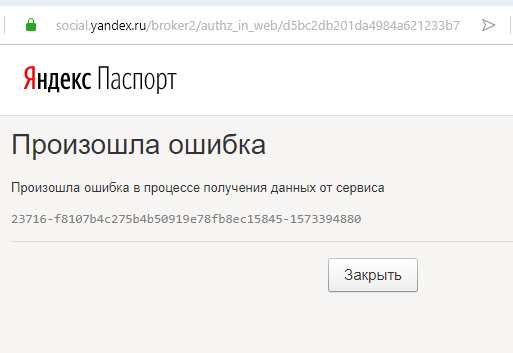

Подскажите, навык еще не опубликован, но есть тестирование. Там говорит при связке аккаунтов "Произошла ошибка в процессе получения данных от сервиса". Такое было у кого. Как решить? В хрее нет ничего, где можно логи посмотреть? В инет все открыто.
Помогло полное пересоздание диалога
не помогает пересоздание! что-то не то, ошибка при связке так и появляется "Произошла ошибка в процессе получения данных от сервиса"

так никто и не проверит? ((((
после запроса доступа и подтверждения возникает ошибка.

как я понимаю, глядя в "отладочную информацию", не получает "OAuth2 Access token" - он у меня пустой !
у всех там что? заполнены значения?
Сообщение nick7zmail » Пн ноя 11, 2019 12:03 pm
В модуле нужно нажать кнопочку, чтобы он там появился. И его же ввести в яндекс.
