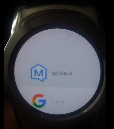

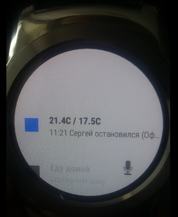

Обновилось APK приложения -- нововведение только одно, но полезное: добавилась поддержка часов на Android Wear.
Возможности:
* Загрузка специального меню действий
* Отправка голосовых команд (по нажатию на микрофон)
Для работы приложения в системе должен быть установлен модуль WatchesMenu (доступен в маркете дополнений)
