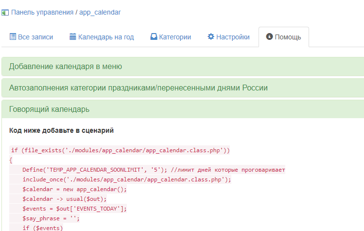

теперь понятно. в скрипте события от задач зря отфильтровал, поэтому видел только события.
а на "зачем?" могу ответить: "тоже вариант реализации повторений". оттого и спросил как реализовано на самом деле.
хотя viewtopic.php?f=5&t=34#p244 вот этот скрипт игнорит повторяющиеся задачи, созданные на прошлый месяц. а рассказывает только про события.
пойду разбираться со скриптом.
разобраться бы с
$events=$out['is_task'];
какой параметр передавать можно, я нашел в в ./modules/app_calendar/app_calendar.class.php'
но подходящего, чтоб возвращал и старые повторяющиеся задачи, в упор не вижу. натыкайте лицом.
Если самому создавать , то видать при ближайшем обновлении модуля слетят.

В админке в кладке "Помощь" есть рабочий говорящий скрипт. Используйте его

webms писал(а):
Вт апр 28, 2020 10:31 pm
Там с тасками будет проблема, так как скрипт выведет только те таски, которые не выполнены...
Т.е. если хочется чтобы повторяющимися были именно таски (т.е. ивенты с галочкой выполнено), то через какое-то время после выполнения галку надо будет сбрасывать самому.

fandaymon писал(а):
Вт апр 28, 2020 10:56 pm
У меня есть повторяющие задачи (напоминании о оплате коммуналки например), после выполнении ставлю галочку, но скрипт все равно каждый месяц говорит о них. Ничего не менял.
upd: проверил, да, все работает.

webms писал(а):
Чт апр 30, 2020 3:09 pm
Интересно... Я бы даже сказал загадочно 8-)
