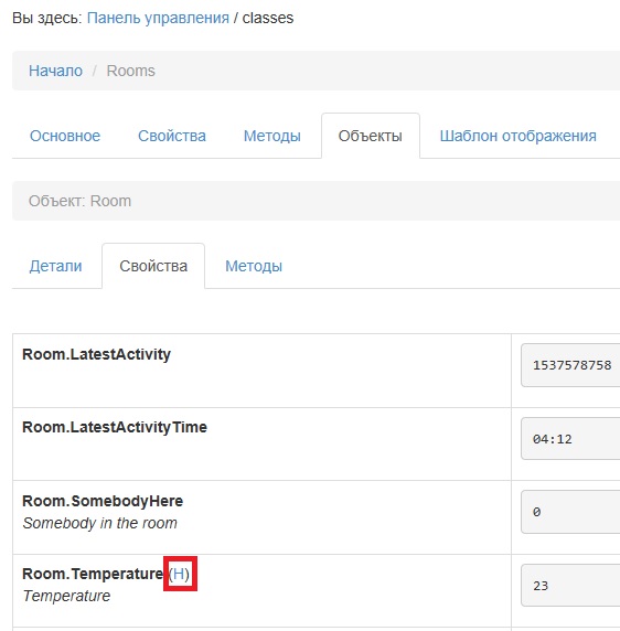

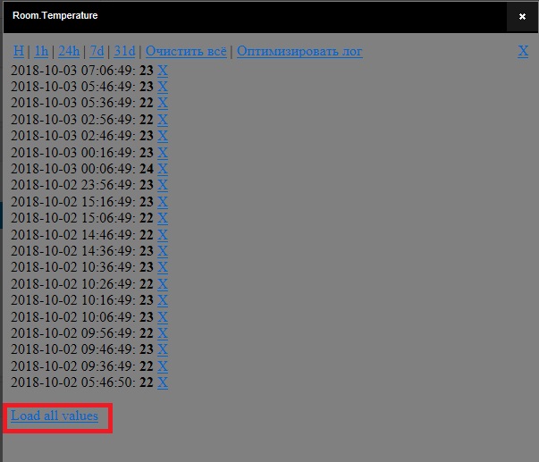

У свойства объекта, которое выводишь на графике, есть история значений - буква H. Кликни на нее и посмотри. Это в админке в разделе Объекты, если что.
При кликаньи на букву Н, всплывает сообщение "GD extension must be loaded. " и всё. Что это может значить?

GD extension must be loaded - не установлено, либо не загружено, расширение php-gd. В гугле найдёшь, как его установить/загрузить.

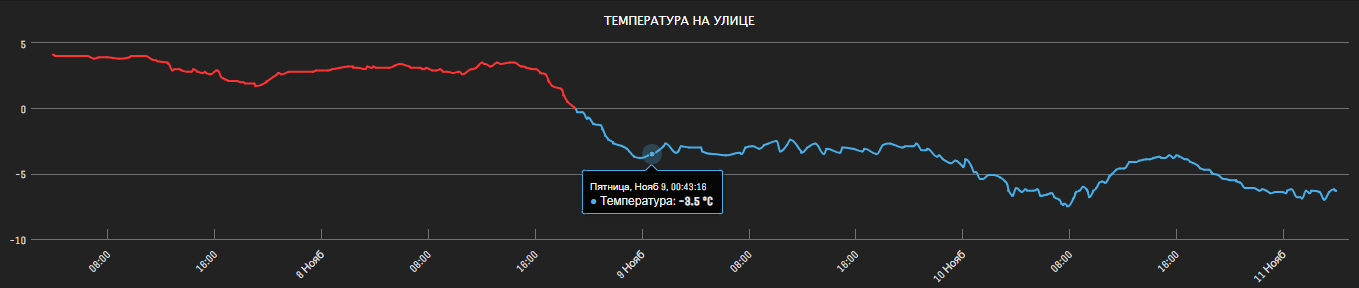

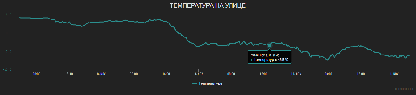

Любителям поковырять графики рекомендую ознакомиться с моей статьей в блоге https://connect.smartliving.ru/profile/461/blog200.html
Делаем из этого
вот это
