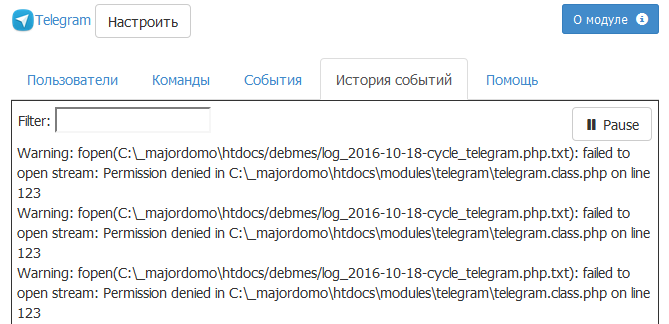

C_3AXAPOB писал(а):Warning: fopen(C:\_majordomo\htdocs/debmes/log_2016-10-17-cycle_telegram.php.txt): failed to open stream: Permission denied in C:\_majordomo\htdocs\modules\telegram\telegram.class.php on line 122
Что значит эта ошибка?

Eraser писал(а): нет прав не запись в C:\_majordomo\htdocs/debmes/log_2016-10-17-cycle_telegram.php.txt
Warning: fopen(C:\_majordomo\htdocs/debmes/log_2016-10-14-cycle_telegram.php.txt): failed to open stream: Permission denied in C:\_majordomo\htdocs\modules\telegram\telegram.class.php on line 122
а если нет прав то как в файле C:\_majordomo\htdocs\debmes\log_2016-10-14-cycle_telegram.php появилась эта запись?
не разбирался так как ошибка вылезла и пропала.
но похоже что файл при попытке записать лог уже был захвачен вторым процессом который и записал этот лог.
осталось выяснить как это происходит
перед строкой
в логе
Warning: fopen(https://api.telegram.org/file/botМНОГОРАЗНЫХБУКВ/): failed to open stream: HTTP request failed! HTTP/1.1 404 Not Found
in C:\_majordomo\htdocs\modules\telegram\Telegram.php on line 623
Warning: fread() expects parameter 1 to be resource, boolean given in C:\_majordomo\htdocs\modules\telegram\Telegram.php on line 626
Warning: fclose() expects parameter 1 to be resource, boolean given in C:\_majordomo\htdocs\modules\telegram\Telegram.php on line 629
13:34:22 running cycle_telegram.php
но телеграмм в системе продолжает работать это еще раз доказывает о запуске второй копии

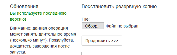

обновился, перезагрузился.
не помогло

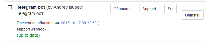

m-malva писал(а): Изображение
Как недавно выяснилось эта надпись не означает что система действительно обновлена. Сергей обещал посмотреть.
