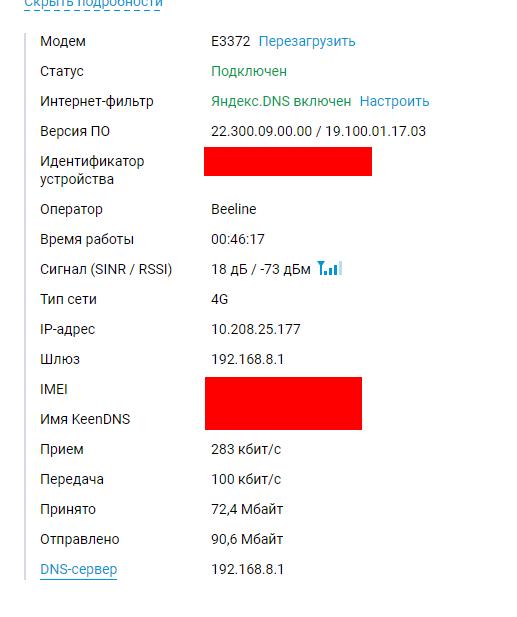

А как считать информацию о соединении с инетом?

Все. Скорость, оператор, количество входящих/исходящих

Модем не использую, поэтому как вытащить оператора и мощность сигнала подсказать не могу, а скорость и RX/TX можно получить следующим сценарием:

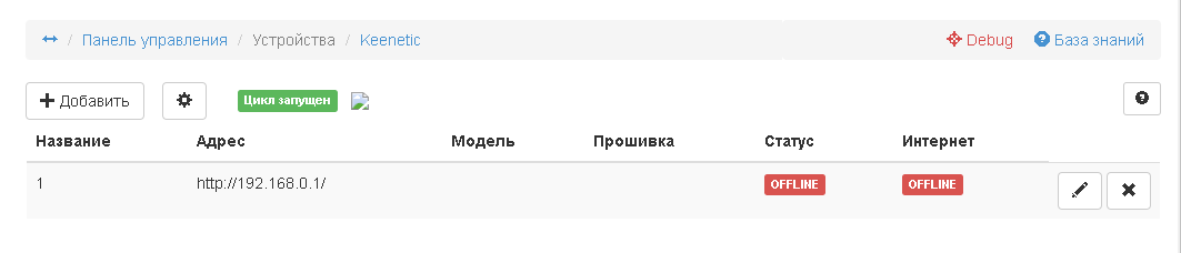

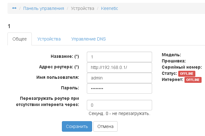

Добрый день, коллеги.
Не могу корректно запустить модуль.
Цикл запущен. Cтатус OffLine.
Ubuntu 20. Majordomo обновлен.

В поле адрес нужно вводить адрес без http://. Просто 192.168.0.1 Вообще удивительно, что роутер у вас добавился с таким адресом.
