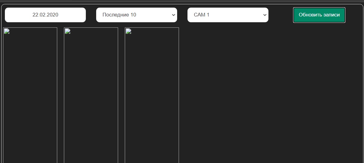

andrey040670
Сообщения: 473
Re: [Модуль] WEBCam Recorder (webcam_recorder)
Сообщение andrey040670 »
Нет результат тот же.
2020-02-22 221005.jpg (36.48 КБ) 3814 просмотров
SmoKE_xDDD
Сообщения: 816
Откуда: Нижний Новгород
Сообщение SmoKE_xDDD »
andrey040670 писал(а): Сб фев 22, 2020 10:20 pm Нет результат тот же.
Есть тимвивер посмотреть?
