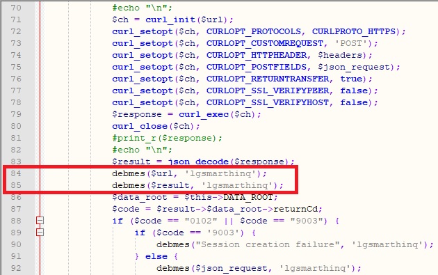

Сделал как вы сказали, появился /api/device/deviceList, но где смотреть сам список девайсов?
Прикрепил кондей к региону USA, лог ниже

При получении токенов сайт LG должен сказать к какому региону и стране привязан ваш аккаунт. надо вбить соответствующие настройки региона. нажать обновить. Потом получить access и refresh токены, вбить их. Нажать обновить. Перезапустить цикл. По идеи в deviceList должны выдаваться ваши устройства. все. Но в вашем случае api отдает пустоту... поэтому вы не видите устройства в модуле.

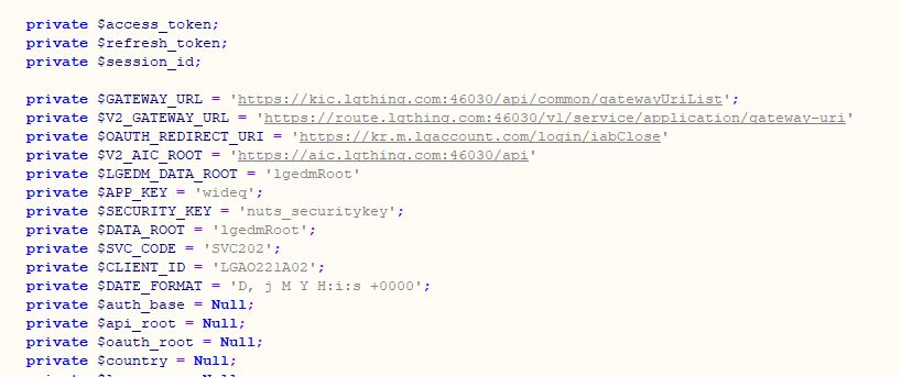

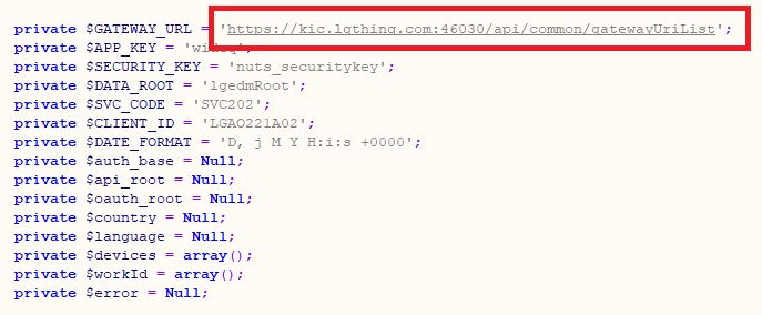

На github я обратил внимание, что тут указывают разные адреса, пишут, что устройства могут находится в разных списках. Инфу взял здесь
# new
V2_GATEWAY_URL = 'https://route.lgthinq.com:46030/v1/serv ... ateway-uri'
OAUTH_REDIRECT_URI = 'https://kr.m.lgaccount.com/login/iabClose'
V2_AIC_ROOT = 'https://aic.lgthinq.com:46030/api'
LGEDM_DATA_ROOT = 'lgedmRoot'
# orig
SECURITY_KEY = 'nuts_securitykey'
@@ -116,6 +118,35 @@ def thinq2_get(url, access_token=None, user_number=None, headers={}, country="US
return out['result']
def thinq2_lgedm_post(url, data=None, access_token=None, user_number=None, headers={}, country="US", language="en-US"):
headers = thinq2_headers(
access_token=access_token,
user_number=user_number,
extra_headers=headers,
country=country,
language=language)
res = requests.post(
url,
json={LGEDM_DATA_ROOT: data},
headers=headers)
out = res.json()[LGEDM_DATA_ROOT]
# Check for API errors.
if 'returnCd' in out:
code = out['returnCd']
if code != '0000':
message = out['returnMsg']
if code == "0102":
raise NotLoggedInError()
if code == "0106":
raise NotConnectedError()
raise APIError(code, message)
return out
В вашем LGAPI.php всего 1 адрес

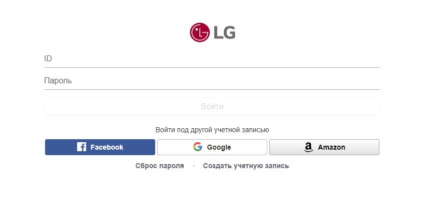

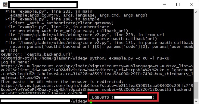

Получилось получить доступ к кондиционеру, все дело в адресе, регион не имеет значения.
Чтобы получить доступ к кондиционеру, мне нужно авторизироваться через эту ссылку
Вид аккаунта регистрации
Аккаунт регистрации LG.JPG (28.34 КБ) 4805 просмотров
Получил инфу о кондее
wideq кондей.jpg (125.59 КБ) 4805 просмотров

Интересная информация. Спасибо. Сложно что-то делать, не имея девайса... Попробуйте поменять урлы в LGAPI.php если взлетит, то можно попробовать что-то придумать с модулем. В идеале бы конечно посмотреть запросы из вашего мобильного приложения через charles...

У вас урл не полный ж.. там какие-то точечки. Их не должно быть. Какой полный урл для gateway ? Есть у вас он?
Divan
Сообщения: 859
Благодарил (а): 117 раз
Поблагодарили: 280 раз
Re: [Модуль] LG Smartthinq (LGsmartthinq)
Сообщение Divan » Пт апр 24, 2020 12:01 am
Это все спойлер сократил, нужно было вставить код в код. Сейчас вставил код в код.
Я прописал так и модуль не стартует
если прописать один адрес
https://route.lgthinq.com:46030/v1/service/application/gateway-uri
то будет так. Просто ваш модуль написан иначе.
