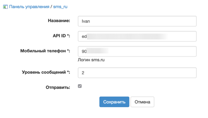

запутался не работает "тест", как должен теперь выглядить логин "номер тел. со скобками, с+ , с пробелами?? старался по разному тест не идет.подскажите)
Разобрался методом тыка)), тест работает, а вот сценарий что то не выполняется, не приходит текст?( и в "истории sms_ru) не показывает.

Re: [Модуль] SMS.RU (sms_ru)
Сообщение Ivan » Чт фев 21, 2019 3:18 pm
Nail писал(а):
Чт фев 21, 2019 1:37 pm
