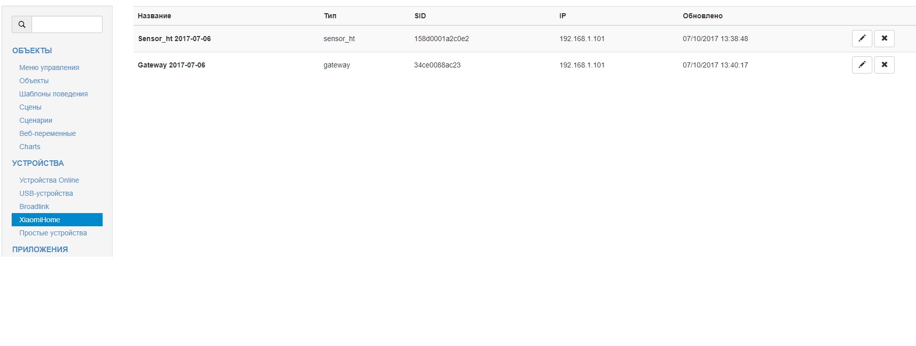

в принципе это не удивительно ведь в X-ray - services cycle_xiaomihome 2017-07-10 13:20:16 - все обновления идут стабильно. но при этом в устройствах уже все давно зависло -
Sensor_ht 2017-07-06 sensor_ht 158d0001a2c0e2 192.168.1.101 07/10/2017 11:14:16
Gateway 2017-07-06 gateway 34ce0088ac23 192.168.1.101 07/10/2017 11:14:29

удалил с простых устройств, перезапустил сервер .

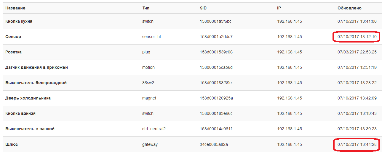

Сообщение skysilver » Пн июл 10, 2017 1:51 pm
Теперь наблюдайте. У шлюза данные часто обновляются. У сенсора редко, бывает час ничего не присылает. Мой вот с 13-12 ничего не обновлял. А у шлюза каждые 10 секунд значение "Обновлено" меняется. Если через полчаса-час будет обновляться, то модуль работает нормально. Также можно к temperature у сенсора привязать какое-нибудь свойство с историей хранения, а потом проверить, накапливаются ли данные.
