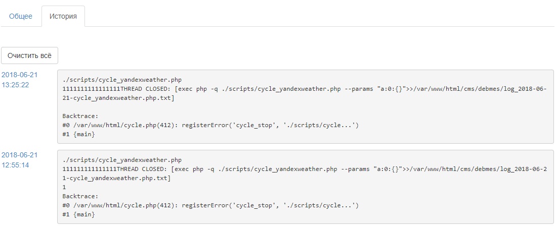

directman66 писал(а):
Чт июн 21, 2018 1:06 pm
И судя по всему эта проблема возникает не только с этим модулем.
Теоретически может и с другими модулями возникает, но у меня в логах только вот это:
других ошибок там нет.
