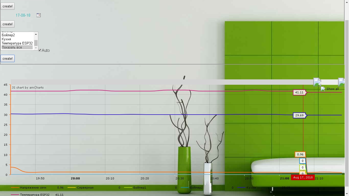

leikocid писал(а):
Пт авг 17, 2018 1:38 pm
не, нужно видеть более интенсивную динамику по датчикам в реалтайм
На самом деле все зависит от количества данных. Для примера, если датчик отсылает данные раз в 10 сек, то за час - это 360 записей,
за сутки - 8640. А если таких датчиков хотя бы 10 ... Все равно графики будут тормозить.
А кто отсылает данные и каким кодом ? Вот Дуя , ESP8266 и ESP32 умеют это делать самостоятельно. На Меге не пробовал , но наверное ооочень долго будет грузиться страница . Данные логируются на SD карту. Конкретно на скрине раз в 5 минут 6 графиков. Очень легко хоть раз в секунду и реально пробовал 10 графиков. Если обновление страницы синхронизировать с приходом данных - то всё просто замечательно. Никаких тормозов.
Логирование можно вести одним файлом за весь период наблюдений. ( Год записи раз в 5 минут по 6 графиков весит всего 2 мегабайта ). По дням за год " всего" 720 файлов вместе с логами событий.
Код работает в составе AMS. Конкретно на скрине на ESP32.

а что это за интерфейс такой на скриншоте?
Re: Модуль Charts
Сообщение nick7zmail » Чт авг 23, 2018 11:07 am
Это AMS с прикрученной библиотекой графиков на esp или меге.
Благодарил (а): 303 раза
Поблагодарили: 282 раза
Re: Модуль Charts
Сообщение serghei » Чт авг 23, 2018 12:25 pm
Да , это библиотека amCharts , запущенная на ардуино. Ей просто надо скормить файл с данными и она сама построит графики. Благодаря уважаемому Alexsis_76 обновляет в реальном времени. На ESP32 всё происходит очень шустро. На 8266 не пробовал , на Меге первый раз страница выводится очень долго , и даже W5500 не спасает.Количество графиков может быть любым . Максимально пробовал 10. Вот масштаб значений один. А дальше просматривать и выбирать нужное можно самой библиотекой. Классно наблюдать динамику процессов. Особенно длительных.

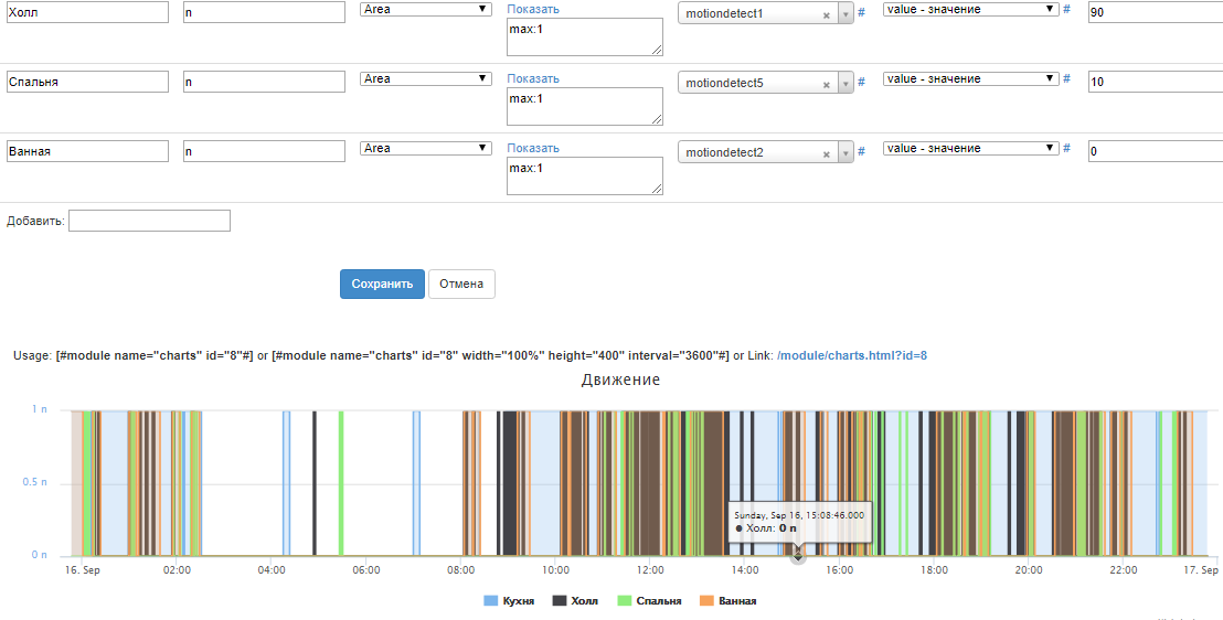

directman66 писал(а):
Чт май 17, 2018 6:52 am
Не вижу как настраивать параметры отображения "Настроить / Показать"
Нашел min:0, кроме max: еще есть какие-то параметры?
Как настроить min max?
Если пишу:
max: 25,
min:18
То график строится от 17.5 до 25
Для реле тип Area
max:1,
min: 0
Отображает от 0 до 1.5
Если максимум сделать 0.75, тогда отображает до 0.75
Если ставлю максимум 0.76, тогда максимум становится 1.5
Ещё глюк с объединением осей.
Если выставить Единицу измерения общую, то графики должны объединяться.
Но они объединяются если есть только, например, температура, если добавить ещё одну ось, то объединение пропадает.
не понимаю, неужели так трудно инструкцию написать, хотя бы по базовым вещам :evil:

EvgenyG писал(а):
Вс сен 16, 2018 11:30 pm
Для реле тип Area
max:1,
min: 0
