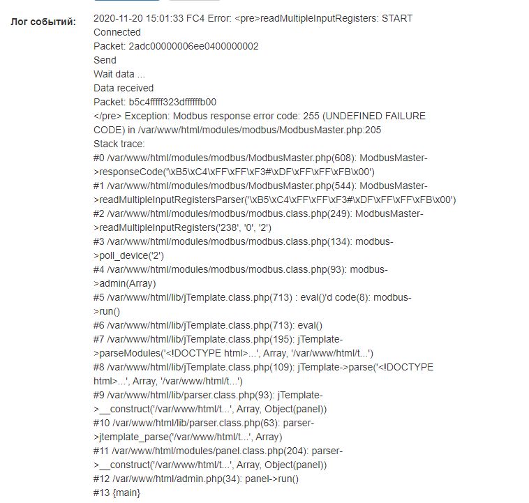

Коллеги, помогите пройти затык:
1. MD на последнем образе Raspberry
2. Устройство БМС-ка c RS-485
3. Конвертор USB-RS485 подключен к малине
4. Определяется как /dev/ttyUSB0
5. Поставлен ser2net ( 502:raw:0:/dev/ttyUSB0:115200 NONE 1STOPBIT 8DATABITS -XONXOFF LOCAL -RTSCTS HANGUP_WHEN_DONE)
6. Поставил виртуальный порт (Tibbo VSP) - его настроил на сетевой адрес и порт малины, родная прога от БМС-ки через этот порт работает
7. Модуль MD данных не видит, лог:
8. Если между конвертором и БМС поменять местами А и B, то как я понимаю есть какой-то ответ (ЭХО? мусор?):
В PHP слаб, помогите где искать...

Сообщение Yevgen16 » Пт ноя 20, 2020 11:53 am
Вместо ser2net попробуйте так https://mjdm.ru/forum/viewtopic.php?f=5 ... 775#p63775
Но вообще модуль TCP Modbus у меня криво работал. Отваливался периодически. Но данные, тем не менее, слал.

С mbusd связь появилась, хотя работает весьма странно, светодиод бмс мигает как будто идет непрерывный опрос, хотя модуль modbus опрашивает раз в 10 сек... буду разбираться с mbusd
