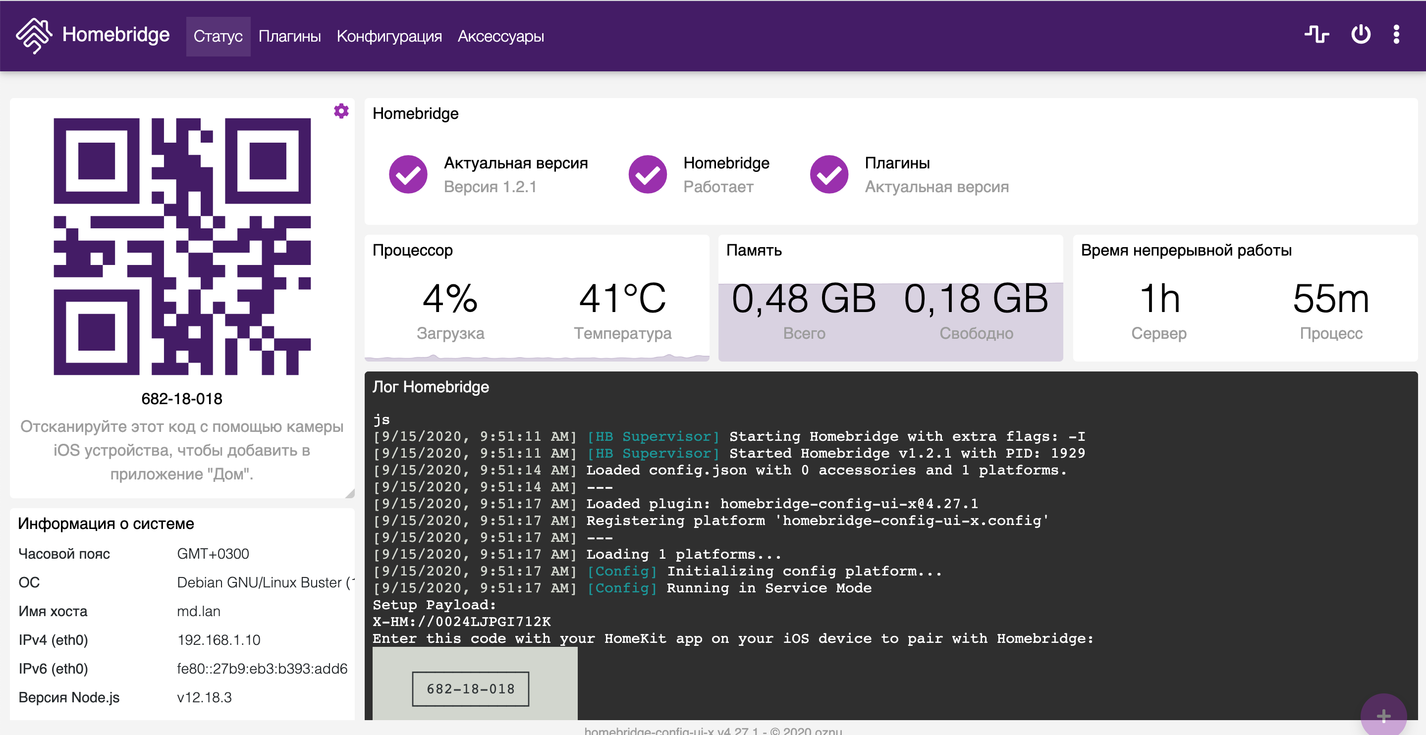

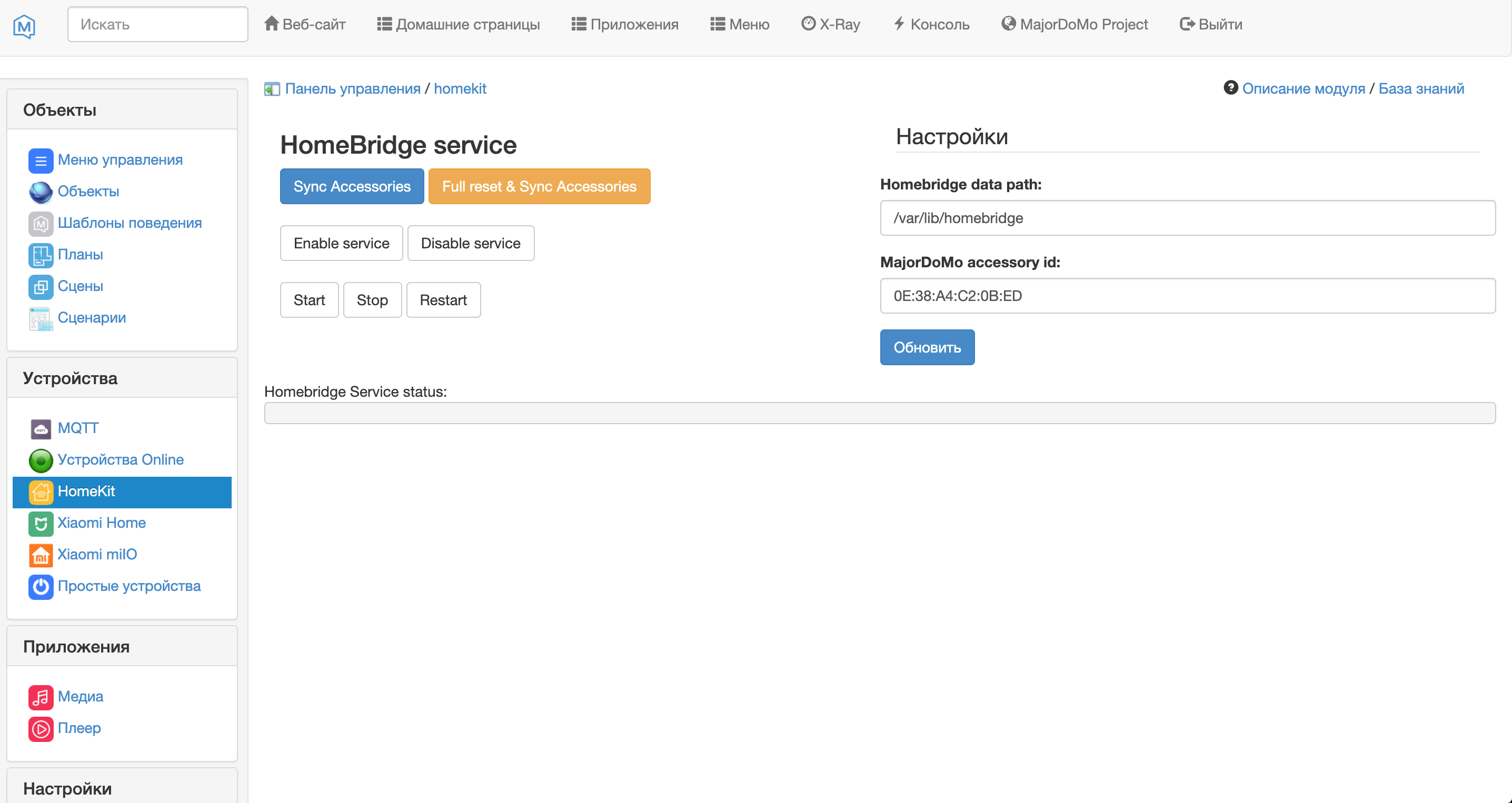

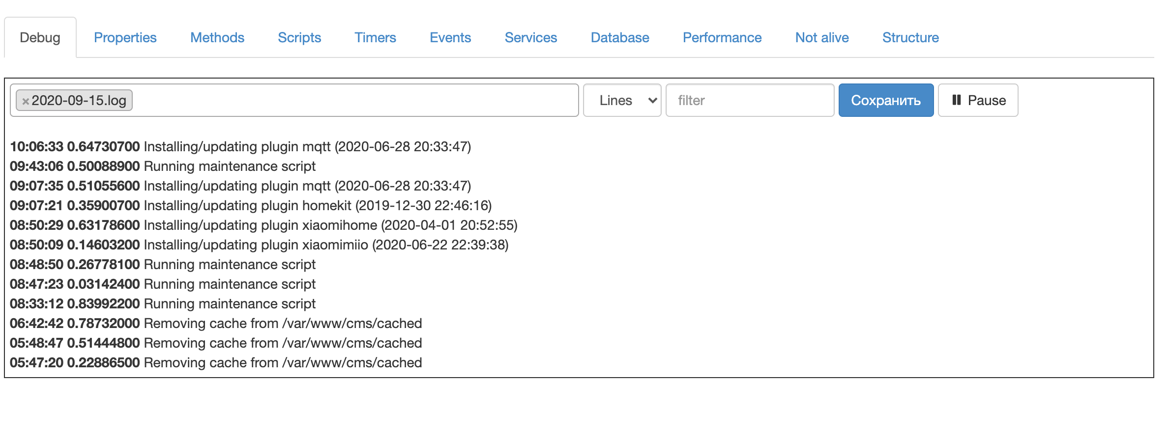

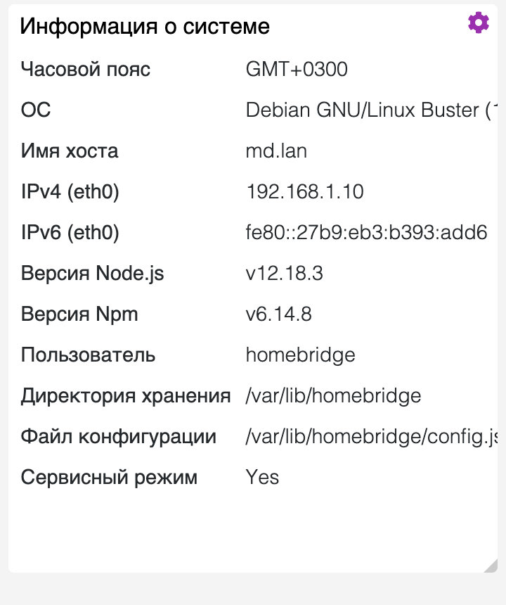

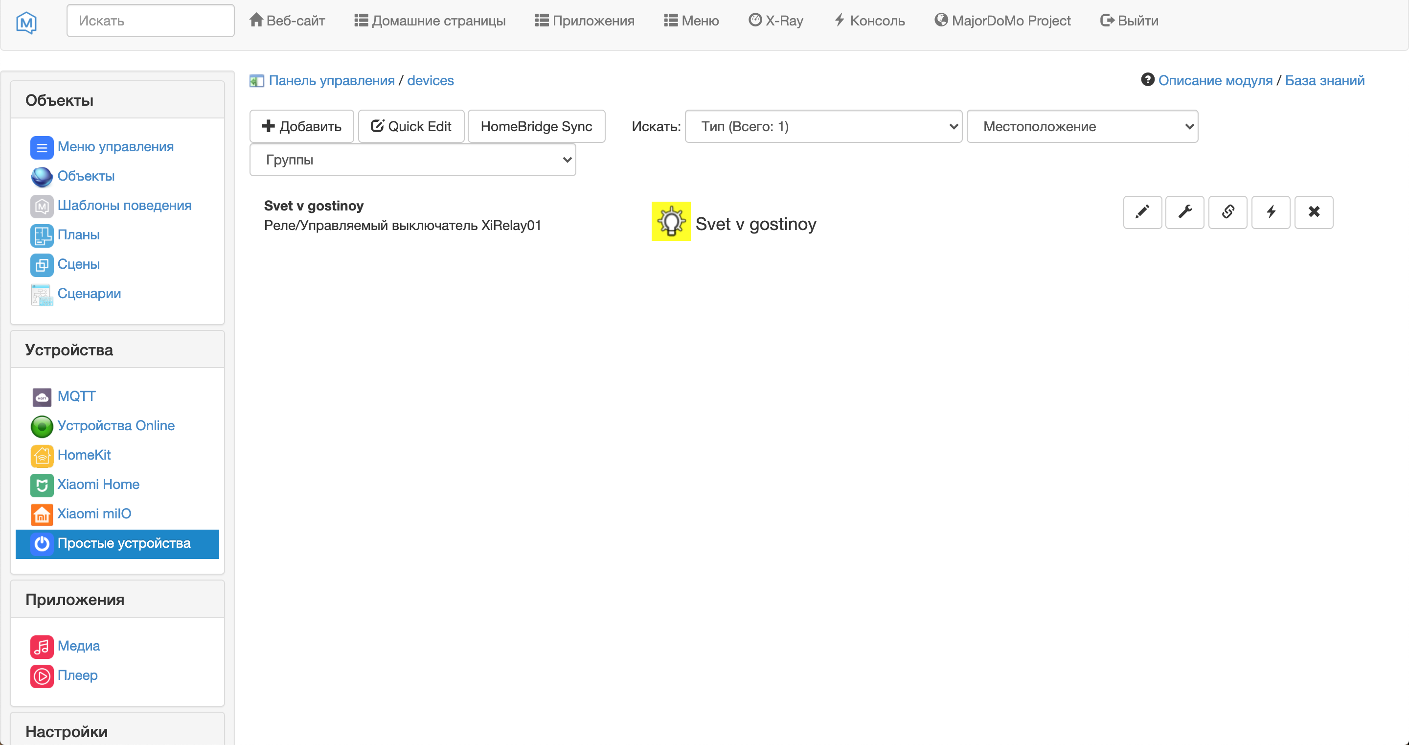

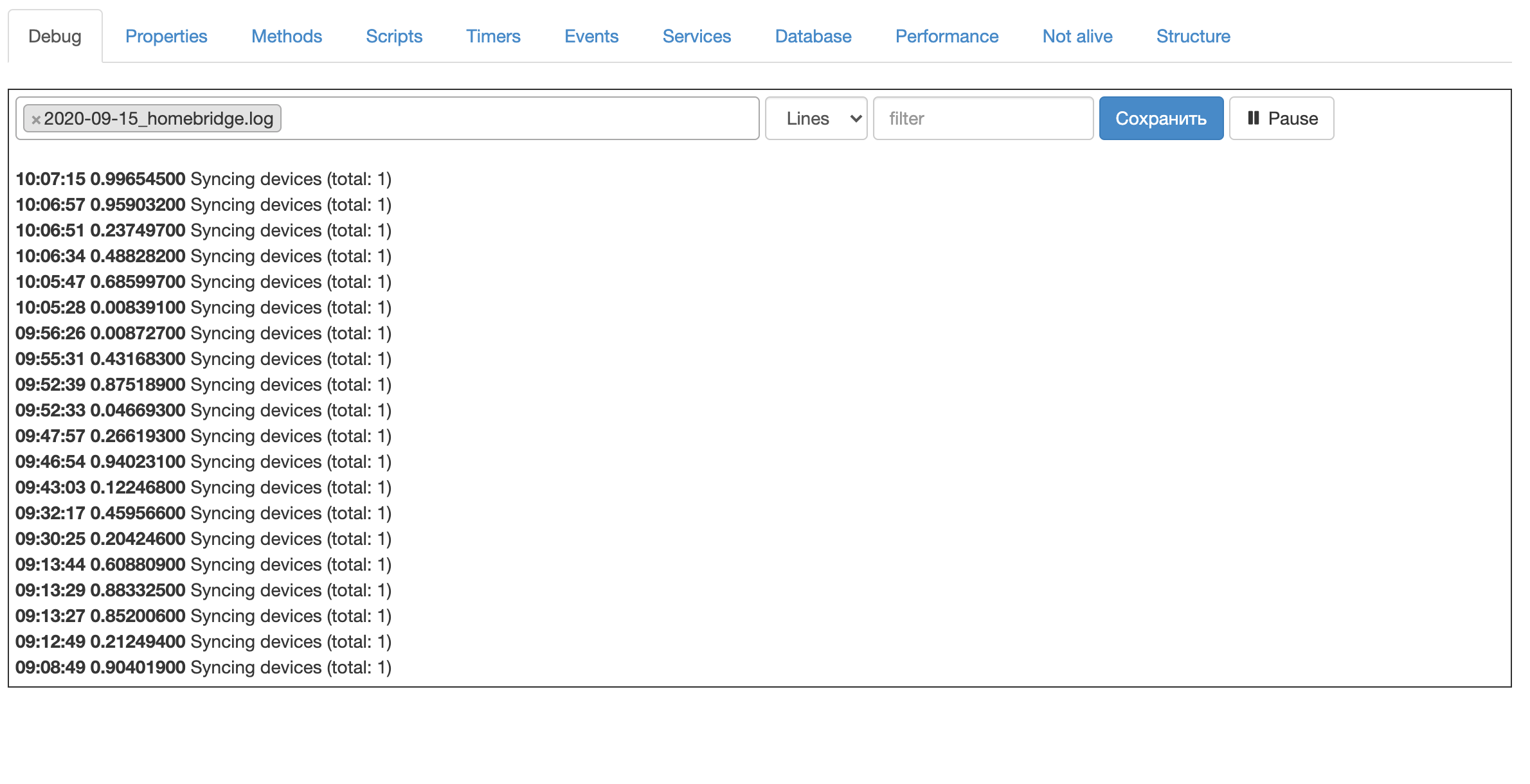

Smelkoff
Сообщения: 8
Зарегистрирован: Вт сен 15, 2020 10:37 am
Благодарил (а): 6 раз
Re: [Бридж] Apple HomeKit и MajorDoMo
Сообщение Smelkoff » Вт сен 15, 2020 10:53 am

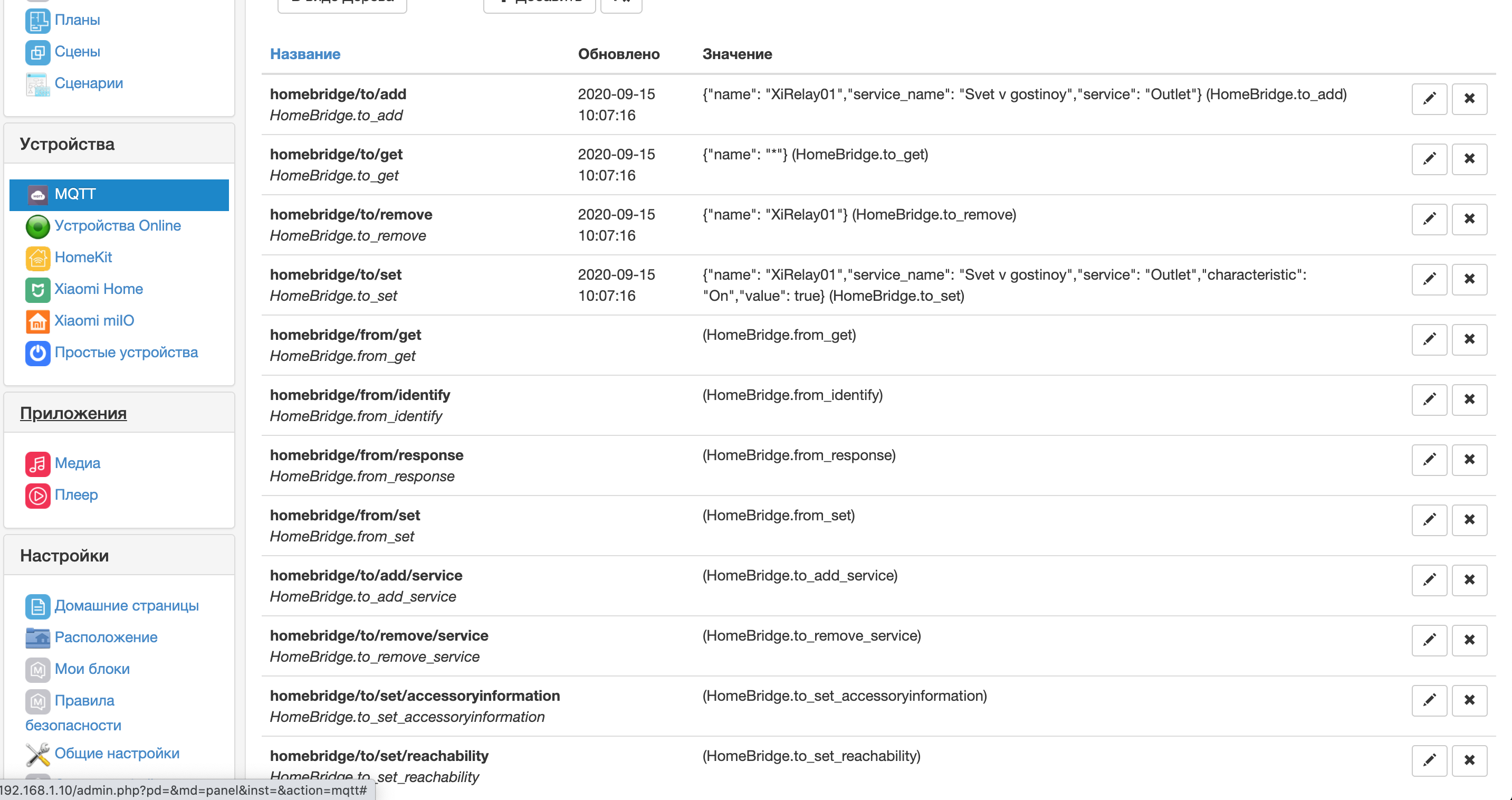

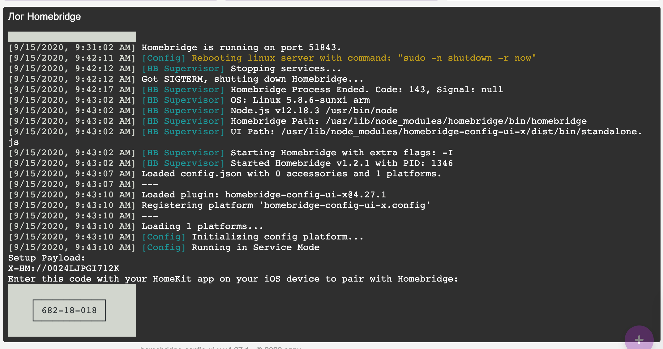

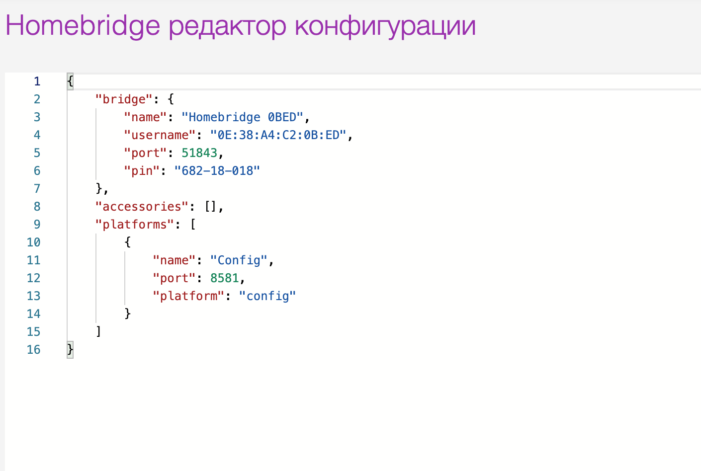

Такая проблема, стоит Homebridge и MD. В MD стоят дополнения Homekit, Mqtt.
Прокинут шлюз от Xiaomi и 1 простое устройство, в MD все работает.
Через homebridge мост добавлен в homekit на iphone, но вот устройства никак не появляются. Хотя никаких ошибок вроде нет нигде.
Все скрины прилагаю.

Последний раз редактировалось Smelkoff Вт сен 15, 2020 10:58 am, всего редактировалось 1 раз.

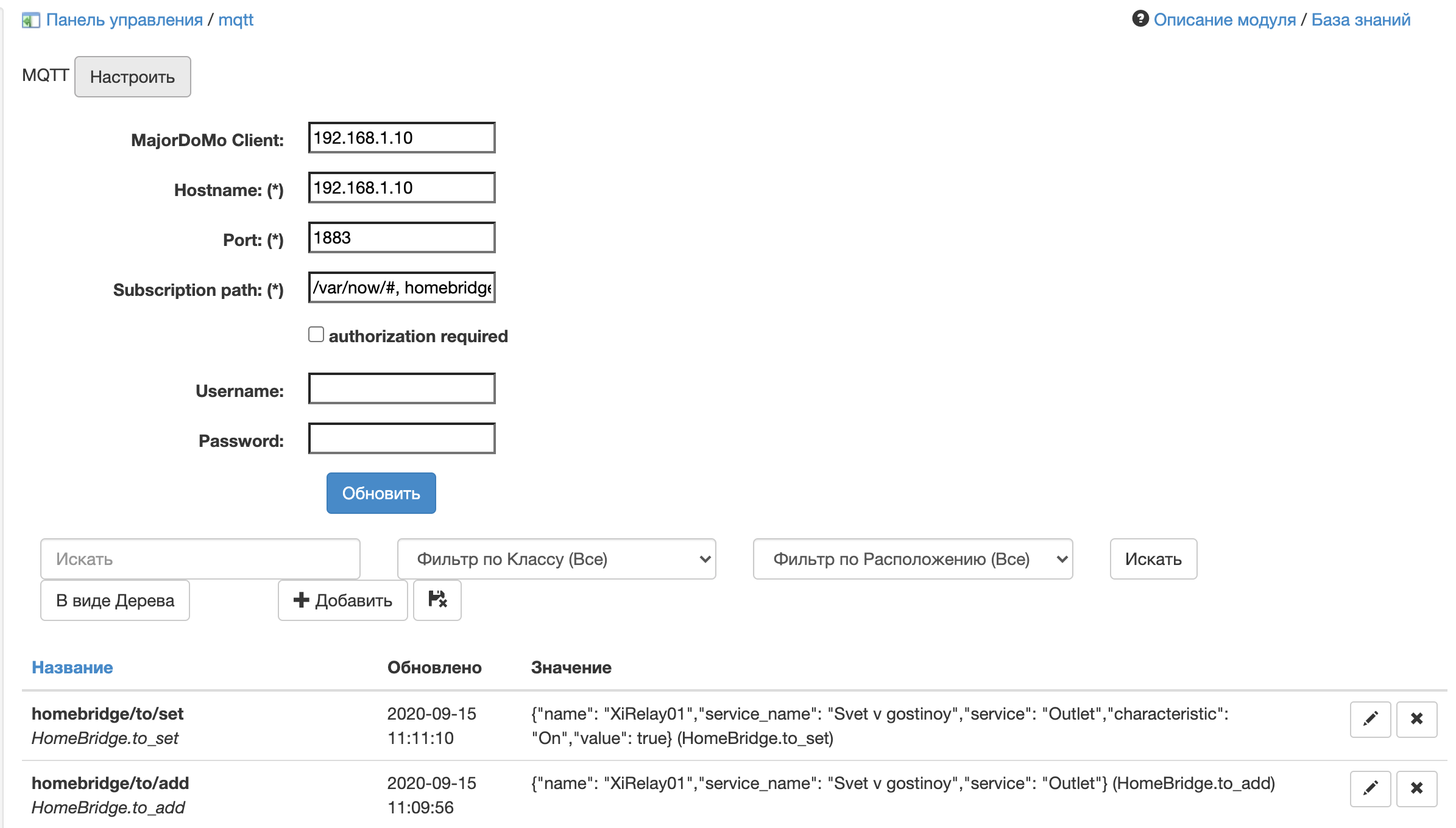

Smelkoff писал(а):Такая проблема, стоит Homebridge и MD. В MD стоят дополнения Homekit, Mqtt. Прокинут шлюз от Xiaomi и 1 простое устройство, В MD все работает. Через homebridge мост добавлен в homekit на iphone, но вот устройства никак не появляются. Хотя никаких ошибок вроде нет нигде. Все скрины прилагаю.
Когда я пишу в hostname и MD client локальный ip адрес сервера МД, то реле в homebridge добавляются без проблем
Сообщение Smelkoff » Вт сен 15, 2020 11:17 am
Добавил, все перезагрузил, так ничего и нет.
Снимок экрана 2020-09-15 в 11.11.27.png (255.67 КБ) 3657 просмотров

В МД установлен модуль HomeKit?
За это сообщение автора Rozenrod поблагодарил:
Smelkoff (Вт сен 15, 2020 11:19 am)
Да
