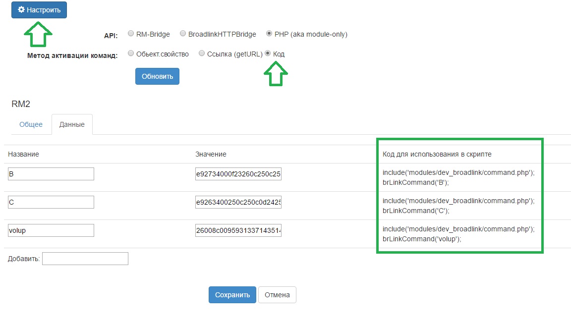

Кстати залил небольшую обнову - подтянул интерфейс, добавил метод активации команд "Код". Объединил command.php и command2.php. Теперь он работает и для "geturl" и для "код". Как то так:

nick7zmail писал(а):=D а теперь моя коронная фраза - "Я же говорил" =D
Сказал он, но все таки все запилил. Супер! Молодец. Спасибо.
Re: Модуль Broadlink
Сообщение nick7zmail » Сб фев 18, 2017 1:37 pm
Ged писал(а): Сказал он, но все таки все запилил. Супер! Молодец. Спасибо.
Ну дак раз люди просят - че б и не запилить...тем более говорили что с geturl, если нужна авторизация - проблемы. А код - нормально отрабатывает.
