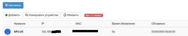

Вылез еще один вопрос (косяк). Есть устройство SP2-UK, соответственно англицкое. С ID -0x7546. В допотопные времена работало как устройство SP2. Я его сдуру удалил. Оно нашлось при сканировании но отказывается работать. SP3 удаленные и найденные - работают. И почему-то периодически стал падать цикл.

Сообщение nick7zmail » Ср фев 28, 2018 9:20 pm
Честно говоря не понимаю, как оно в поиске то нашлось)) вроде в модуле его нет с такой кодировкой модели...
Попробуй укажи одну из моделей

Сообщение Sapizdullin » Ср фев 28, 2018 10:18 pm
nick7zmail писал(а):Честно говоря не понимаю, как оно в поиске то нашлось)) вроде в модуле его нет с такой кодировкой модели...
            case 0x2711:
                $model = "SP2";
                $type = 1;
                break;
            case 0x2719:
            case 0x7919:
            case 0x271a:
            case 0x791a:
                $model = "Honeywell SP2";
                $type = 1;
                break;
С первой же моделью завелось. Правда какая-то лишняя строка в данных но это не критично! Сенкс!
