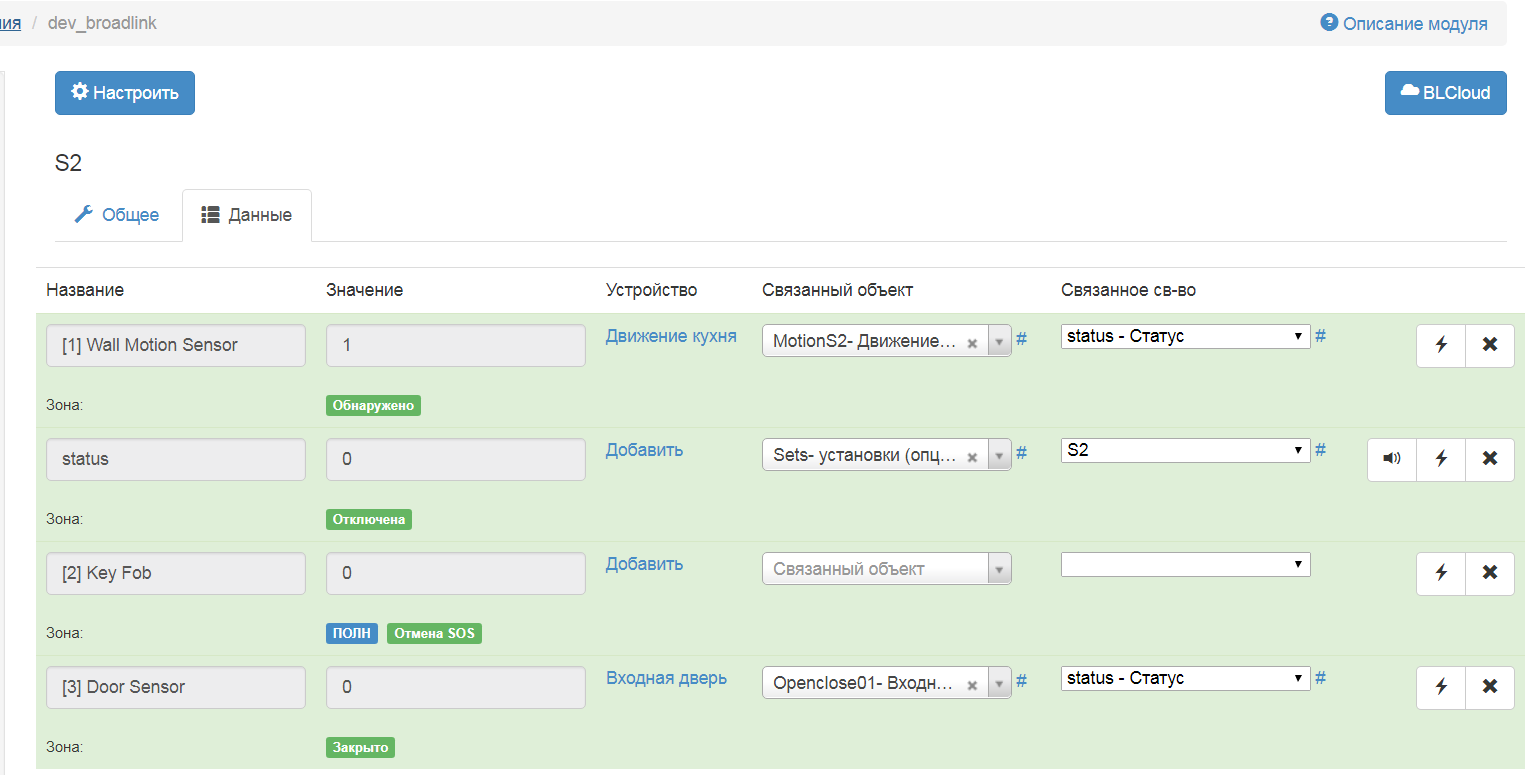

Сообщение Logrus » Пн фев 26, 2018 8:44 am
легко, спасибо Ерасеру, но сходу вопрос как мне откатить до "этого" начала (интересует со стороны фальсифицируемости)
и второй а наФуя там пульт привязывают???
и зачем он в модуле, у меня статус в базу s2 это из свойств привязано, пульт только с базой отдельный канал
п.с. короче, пультом пощелкал, оно попищало, на базе пришлось сбрасывать (там две кнопки, подписаны резет), синий светодиод часто мигал (поиск сети (при первичной уже не помню как базу настраивал сенсоры и пульт просят ключ)), фигня какая-то, зашел в е-контрол, а он его не видит, зашел на роутер, а он его не видит, в е-контрол плюсик в верхнем правом углу, добавить устройство
и все сразу ХОРОШО

Re: [Модуль] Broadlink
Сообщение Logrus » Пн фев 26, 2018 9:23 am
например тыкнешь кнопку sos - статус не поменяется у самого устройства...а через пульт Мд узнает об этом.
с сос согласен, но ниже
статус меняется из статуса имеет три состояния 0,1,2 без охраны, частичная, полная
с пульта прилетает на базу (выше про отдельный канал) и с базы сейчас приходят 0, 16, 32, 64 (а сейчас 1 висит, это я тестом прогнал на 2 и далее 0) (если это привязать я хз как это в обратную сторону и как базе снесет крышу, хз, и зачем)

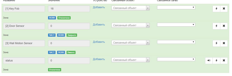

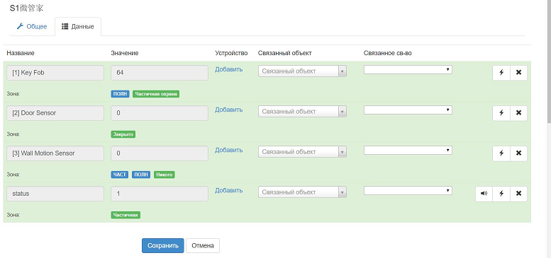

nick7zmail писал(а): Ну уже несколько человек жаловались...вот суть проблемы...https://majordomo.smartliving.ru/forum/ ... 271#p72271
дополнение - статусы вообще всего реагируют только на момент сканирования устройств и добавления. Т.е. ставлю например в настройках датчика в E-control "полная и частичная" тревоги. При сканировании они так и будут указаны. Меняю на одном например "частичная", но квитанция на "морде" не меняется. Удаляю S1 как устройство, сканирую по новой и вуаля, на указанном датчике - квитанция сменилась. Картинки на примере датчика двери в аттаче.
