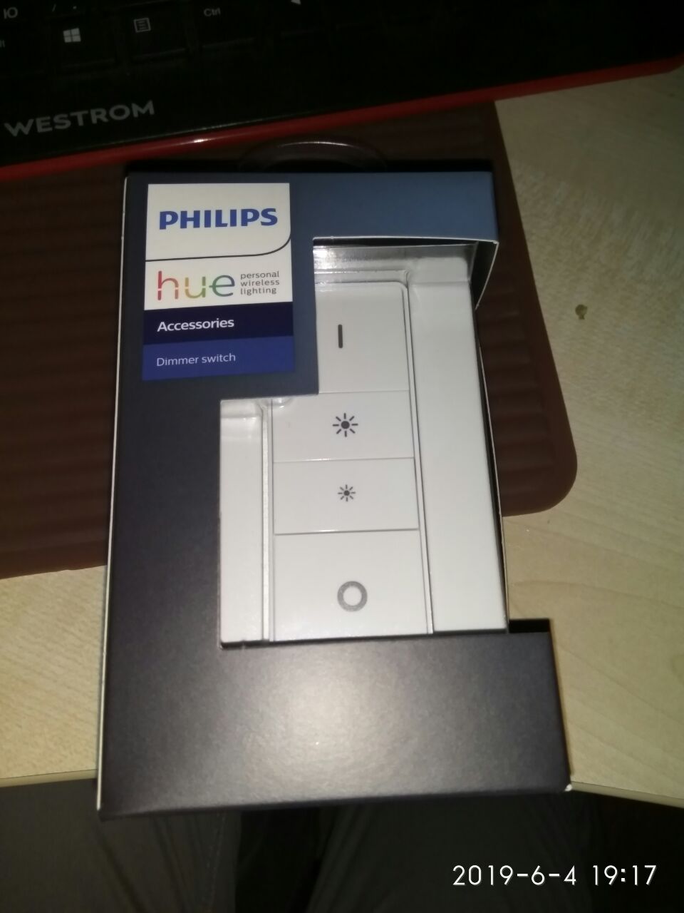

Принимаю пожертвования в виде устройств Philips Hue для настройки режимов bind. Лампы philips hue последних поколений самые функциональные. Они могут запоминать последнее состояние в режиме отключения питания. У других ламп такой функции не встречал.
Binding https://www.zigbee2mqtt.io/information/binding.html точно должен работать на устройствах икея и филипс. Возможно каких-то других.
зыж: Благодаря woow пульт филипс уже едет ко мне, нужны еще лампы, хотябы парочка для тестирования групп и бинд.

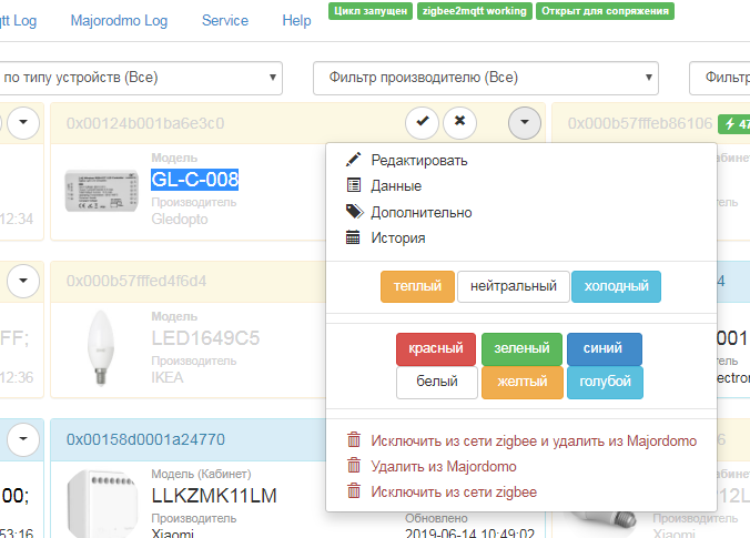

Обновление:
1) Добавлена информация о биндинге (в разделе Help), также в 5 сообщении данной темы собирается список протестированных в режиме Bind устройств viewtopic.php?f=5&t=6011&p=96064#p96064
2) Добавлена возможность изменения цвета ламп и RGB димеров. Протестированы лампа LED1624G9 и диммер GL-C-008. Обновлены метрики. Добавлена возможность изменения цвета через меню устройства (см. скриншот)
3) Добавлена возможность цветовой температуры ламп и RGB димеров. Протестирована лампа aqara.
