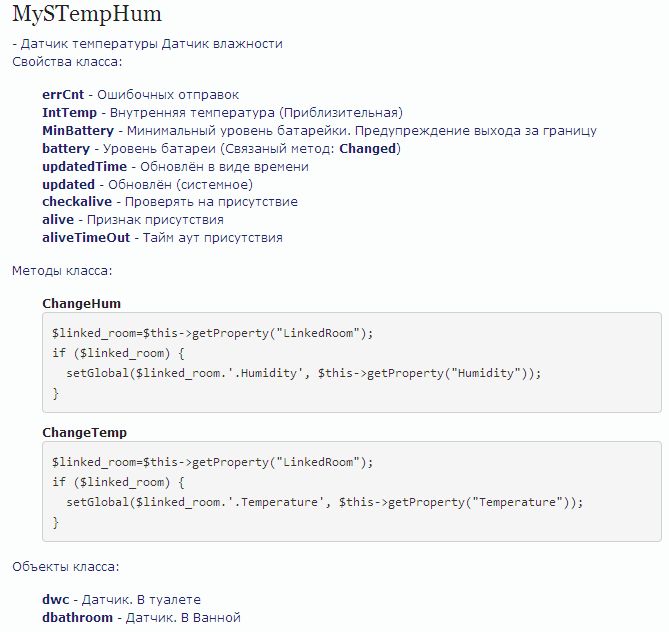

Еще надо создать свойство LinkedRoom, в него прописываете имя объекта (комнаты помещения), после этого
методы будут туда передавать влажность и температуру.
Ниже класс помещений, в него и будут передаваться данные.

mszerg
Сообщения: 8
Зарегистрирован: Пн мар 14, 2016 4:50 pm
Благодарил (а): 5 раз
Re: Модуль MySensor
Сообщение mszerg » Чт мар 17, 2016 1:51 pm
Anton_kulibin, спасибо.
Т.е. получается что поле Местоположение в Объекте в коде php использовать нельзя?
А на что оно тогда влияет?

Почему нельзя? Можно, только код написать соответствующий. Большинство пошло путем LinkedRoom.

Недавно Сергей отвечал на такой вопрос.
Это было создано для удобства отображения списка объектов и их сортировки.
