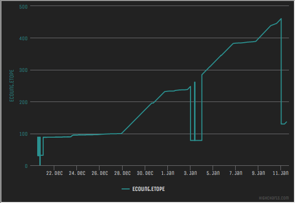

Использую счетчик энергомера се301 3х фазный, все параметры считываются корректно, только иногда по потреблению прилетают разные значения, путаются общие показания с дневными и ночными, общался еще с человеком с форума у которого такой же счетчик и он говорит что у него так же. Как это можно исправить?

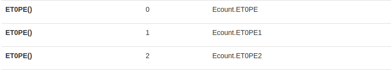

Вот как они вписаны в модуле энергомера

так выглядит график общего потребления

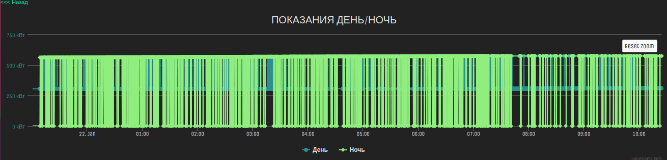

вот так прилетают показания день/ночь, как то можно это исправить?

Проблема с показаниями день/ночь.
Общие данные показывает, а день/ночь = 0
Настройки все в норме
ET0PE() ElectroCount.Total
ET0PE() 1 ElectroCount.T1
ET0PE() 2 ElectroCount.T2
Но даже запуская ShowVal($dev, "ET0PE()");
Вижу в массиве только:
Read ET0PE() Array ( [ET0PE] => Array ( [0] => 3111.76 ) )
<pre>ET0PE() = Array
[ET0PE] =&gt; Array
[0] =&gt; 3111.76
Куда подевались 1 и 2? Раньше вроде как работало без проблем.
Сам задал вопрос и сам с ним разобрался.
