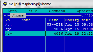

У кого работает перехват изображения?. Как выше описанно у меня не работает.
после выполнения команды приходит предупреждение:
Warning: fopen(./tv/tv.jpg): failed to open stream: No such file or directory in /var/www/html/lib/general.class.php on line 221
открыл файл /var/www/html/lib/general.class.php на line 221 такой код: $f = fopen("$filename", "w+");
Нету директории ./tv
buba911
Сообщения: 127
Благодарил (а): 42 раза
Поблагодарили: 7 раз
Re: LG Smart TV
Сообщение buba911 » Пн апр 20, 2020 10:28 am
Да вроде на месте.
Raspberry Pi3B+ v4.44
Благодарил (а): 400 раз
Поблагодарили: 1754 раза
Re: LG Smart TV
Сообщение skysilver » Пн апр 20, 2020 10:56 am
Да вроде на месте.
Полный путь указывайте. А если хотите относительный, тогда папка tv должна быть в каталоге вебсервера, где лежат файлы МДМ.
