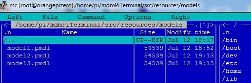

да, этот образ еще не говорит, Готово, после перезагрузки.
попробуйте записать второе или третье ключевое слово. поскле компиляции и нажатия кнопки приметь, можно не перезагружать сам апельсин
Сделал, 3 варианта слов, ни по одному не реагирует, на всякий случай посмотрел, все 3 модели, файлы есть, странно только что у всех 3-х одинаковый размер 😐

сколько?

сколько?
