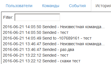

Так-с... чего-то заработало, но не до конца :)
Пишу через обычную консоль "тест", в ответ "Неизвестная команда". Смотрю в Телеграм, вижу только "тест", хотя логично было бы наоборот, видеть ответ бота.
Чат:
лог:
телеграм
Благодарил (а): 76 раз
Поблагодарили: 1559 раз
Re: Модуль "Telegram"
Сообщение sergejey » Вт июн 21, 2016 2:31 pm
В догонку: пишу в приватном чате боту "скажи привет", в консоли вижу ответ "привет", а в общем чате вижу "скажи привет". Т.е. бот в общий чат написал не своё сообщение, а продублировал мой запрос.
Сообщение Eraser » Вт июн 21, 2016 2:33 pm
sergejey писал(а): Так-с... чего-то заработало, но не до конца :)
ну тут все проще, вероятнее всего для группы указан в настройках пользователь Admin, и бот не отсылает его историю
В настройках группы не выбран пользователь. Как раз наоборот -- бот отсылает в общий чат то, что говорит Admin, но не ответы системы. Я пишу команды от имени пользователя, который привязан к Admin.

Сообщение Eraser » Вт июн 21, 2016 2:42 pm
sergejey писал(а): В настройках группы не выбран пользователь. Как раз наоборот -- бот отсылает в общий чат то, что говорит Admin, но не ответы системы.
Надо привязать пользователя, чтобы в общем чате определять от кого сообщения, и не отправлять сообщения от того кто привязан, те не отправлять обратно свой же запрос
Сообщение sergejey » Вт июн 21, 2016 2:53 pm
Есть предложение для замены:
if (($rec[$i]['MEMBER_ID'] != $users[$j]['MEMBER_ID']) &&
                        ($rec[$i]['IMPORTANCE'] >= $users[$j]['HISTORY_LEVEL']))
на (updated!):
 if ((
                            (!$rec[$i]['MEMBER_ID'] && !$users[$j]['MEMBER_ID']) // from bot to public group
                            ($rec[$i]['MEMBER_ID']>0 && $users[$j]['MEMBER_ID'] && $users[$j]['MEMBER_ID']!=$rec[$i]['MEMBER_ID']) // from one user to another
                            && $rec[$i]['IMPORTANCE'] >= $users[$j]['HISTORY_LEVEL'] // message level
тогда чатам (и пользователям), которые не привязаны к пользователям системы, будут приходить только сообщения бота
