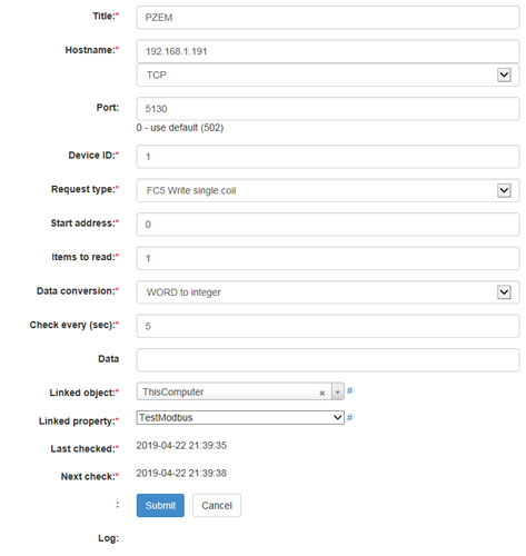

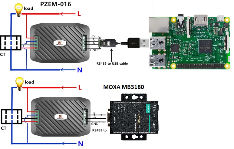

Вот купил на свою голову PZEM-016. Есть у него RS-485, есть какая то софтина по USB и всё работает, но вопрос как подключить к МДМ?
Может быть кто-то уже раскололи эти орешки.
Притащил и Moxa MB3180 но в модбусе тоже нечего не смыслю, вот заполнил поля и пусто, а может по усб проще как то увидеть данные
