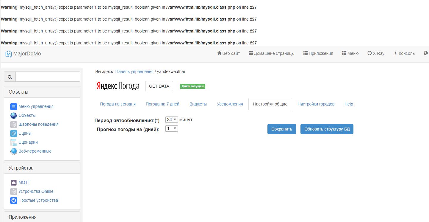

После обновление в "Настройки общие" перестало выбираться прогноз погоды на насколько дней, стоит 1 день а на больше не меняется выдает: Warning: A non-numeric value encountered in C:\_majordomo\htdocs\modules\yandexweather\yandexweather.class.php on line 181 Warning: mysqli_fetch_array() expects parameter 1 to be mysqli_result, boolean given in C:\_majordomo\htdocs\lib\mysqli.class.php on line 227 Warning: mysqli_fetch_array() expects parameter 1 to be mysqli_result, boolean given in C:\_majordomo\htdocs\lib\mysqli.class.php on line 227 Warning: mysqli_fetch_array() expects parameter 1 to be mysqli_result, boolean given in C:\_majordomo\htdocs\lib\mysqli.class.php on line 227 Warning: mysqli_fetch_array() expects parameter 1 to be mysqli_result, boolean given in C:\_majordomo\htdocs\lib\mysqli.class.php on line 227
Как лечить кто знает?
