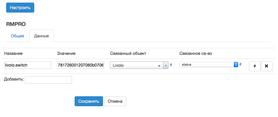

так я в двух своих постах выше задавал вопрос правильно ли я понимаю какую часть строки нужно поместить в поле "значение"
т.е. если по пунктам мои действия были следующие:
- в режиме работы с бриджом записал команду на включение (по сути и на выключение она же)
- в режиме php модуля бродлинк во владке данные
Снимок экрана 2017-02-11 в 15.32.50.png (42.49 КБ) 7499 просмотров

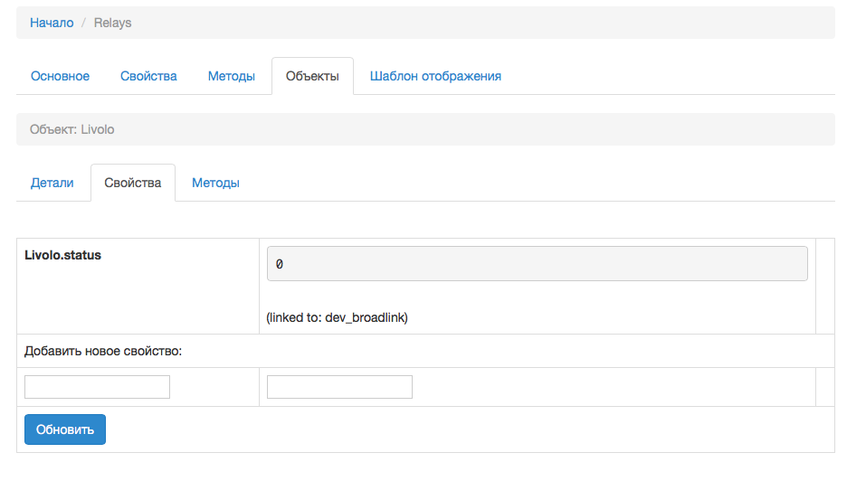

- разделе объекты в подразделе реле создаю объект livolo
- его свойство привязано к бродлинку
Снимок экрана 2017-02-11 в 15.34.09.png (47.08 КБ) 7499 просмотров

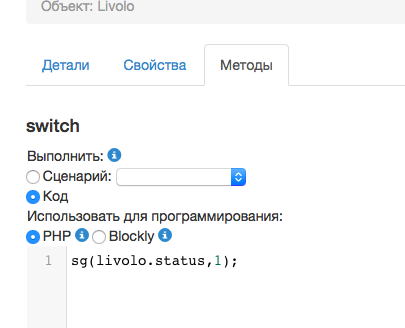

а метод switch должен по идее менять это самое свойство
Снимок экрана 2017-02-11 в 15.35.32.png (33.19 КБ) 7499 просмотров
но этого не происходит, хотя при нажатии на линк test вызова метода оранжевый диод "треугольника" моргает

Сообщение nick7zmail » Сб фев 11, 2017 7:23 pm
Я вам на тот пост и ответил - да, вы правильно всё поняли.
И да, вы правильно всё делаете...
Единственное объект/свойство должны быть в кавычках или апострофах...
sg('livolo.ststus',1);
