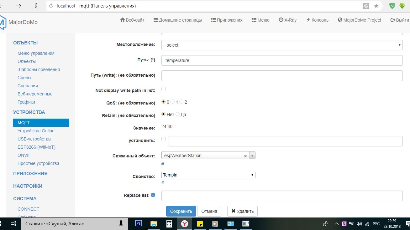

Re: Предложения по доработке модуля MQTT
Подскажите пожалуйста, при сохранении настроек MQTT после назначения свойства связанному объекту
выходит ошибка:
Fatal error: Call to undefined function gr() in C:\_majordomo\htdocs\modules\mqtt\mqtt_edit.inc.php on line 46
Как ее можно побороть?
выходит ошибка:
- Untitled-1.jpg (82.1 КБ) 4633 просмотра
- Сообщения: 3006
- Откуда: Киров, Россия
- Благодарил (а): 400 раз
- Поблагодарили: 1754 раза
Обновить МДМ. У тебя очень древняя версия.
- Dmitry
- Сообщения: 15
- Зарегистрирован: Вс окт 30, 2016 2:05 pm
- Откуда: Севастополь
- Благодарил (а): 4 раза
- Поблагодарили: 0
Да, странно! Вроде система постоянно обновлялась. Скачал последнюю версию, установил поверх имеющейся и все заработало. Спасибо!
