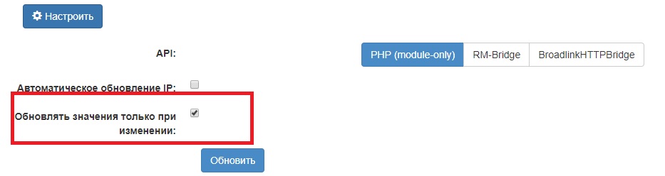

Добрался я до модуля...
1) Добавил галочку в настройки, т.к. никому не понравилась моя логика, хоть я и до сих пор считаю что она правильнее))
Когда галочка установлена - модуль будет работать по старому.

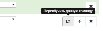

2) Добавил кнопку "переобучить" для каждой команды, по просьбам присутствующих...
(да да, красивые всплывающие подсказочки тоже появились в этом обновлении)

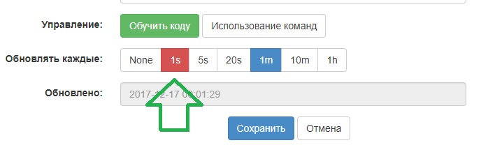

3) Добавил период обновления 1 сек. Подсветил красным, чтоб бездумно не тыкали...По прежнему рекомендую выставлять его только там, где это реально необходимо (к примеру S1).
Так же подправил немного сам алгоритм работы выбора времени (раньше работало коряво, и лишний раз переадресовывало при выборе...если устройство не было сохранено - вообще печально было, всё сбрасывалось)...теперь как обычная опция выбирается, и сохраняется по кнопке "Сохранить".

Круто, спасибо огромное, очень красиво и функционально стало!
Вот только 1 сек не могу сохранить, при обновлении страницы модуля сбрасывается на 5 секунд снова.

Re: [Модуль] Broadlink
Сообщение vitt76 » Вс дек 17, 2017 11:14 am
Ставлю 1 сек., сохраняю, выхожу на главную модуля, вижу там 1 сек., обновляю несколько раз страницу - и снова вижу 5 сек.
Сообщение nick7zmail » Вс дек 17, 2017 11:20 am
vitt76 писал(а):Ставлю 1 сек., сохраняю, выхожу на главную модуля, вижу там 1 сек., обновляю несколько раз страницу - и снова вижу 5 сек.
Не удалось повторить)) попробуй цикл остановить, поменять, потом снова запустить.
vitt76
Сообщения: 373
Благодарил (а): 101 раз
Поблагодарили: 51 раз
Сообщение vitt76 » Вс дек 17, 2017 11:50 am
Ставлю в базе 1s и оно снова меняется на 5. Если каким-то чудом удается зафиксировать 1s, то устройство перестает опрашиваться, сколько не перезапускай цикл.
