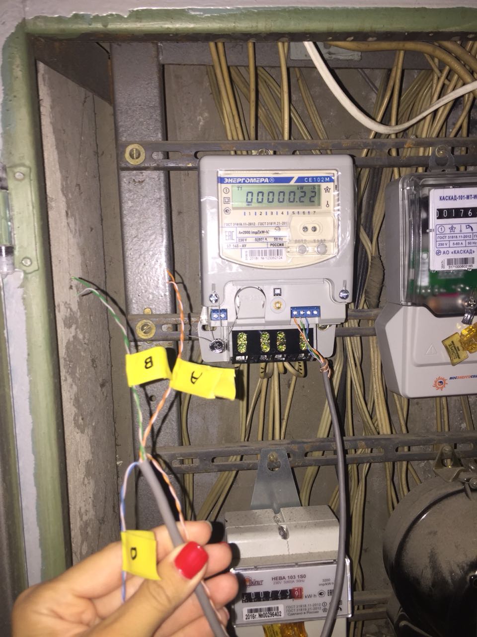

Где какой провод, установил на днях энергомера и так же попросил вывести провода, единственно электрик мне сказал, что ноль ненужен, надеюсь он прав... где какой конец не подскажешь?Jager писал(а): ↑Сб фев 25, 2017 8:55 amНормально смотрят, на момент пломбировки я просто вывел провода с колодки наружу и уже потом подцепился. Никаких вопросов у инспектора не было, это штатный режим использования счетчика.Tem писал(а):Подскажите, а как смотрят электрики на подключение к счетчику по RS485 ? Или надо ставить свой отдельный счетчик для использования с этим модулем ?

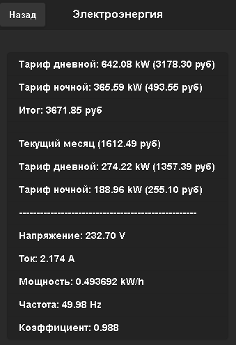

Ivan, а как можно сделать вот такую реализацию типа:
EAMPE(08.18)
Например как в меню управления:
EAMPE(%ElectroCount.month%.%ElectroCount.year%) или
EAMPE(%ElectroCount.month%)
ElectroCount.month=08.18
Очень удобно было бы смотреть показания за текущий месяц.
EAMPE(08.18)

Не в курсе есть ли у меня в самом счетчике показания за месяц, или еще какие данные, но я не стал ничего лишнего из него вытаскивать, а сам написал код и вычисляю.
