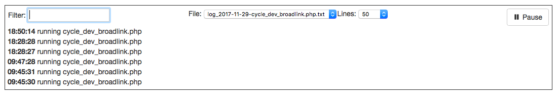

Denis_k
Сообщения: 587
Благодарил (а): 299 раз
Поблагодарили: 27 раз
Re: [Модуль] Broadlink
Сообщение Denis_k » Чт ноя 30, 2017 8:57 pm
nick7zmail писал(а):
Denis_k писал(а):
nick7zmail писал(а):А в логе цикла бродлинк что?
это где посмотреть?
Там же в xray, только в выподабщем меню выбрать cycle_dev_broadlink.log.
Снимок экрана 2017-11-30 в 20.49.12.png (50.39 КБ) 6105 просмотров
при этом ошибка возникает при обновлении (если нажать "обновить")
Снимок экрана 2017-11-30 в 20.49.22.png (50 КБ) 6105 просмотров
хотя сами устройства обновляются, нулей уже нет
ну а температуры нет, потому как свежая ревизия "треугольника" не имеет датчика, по кр. мере показаний температуры нет и в приложении e-control (если добавить пульт кондиционера для ранее купленного треугольника подтягивается значение температуры, для треугольника новой ревизии - нет)
