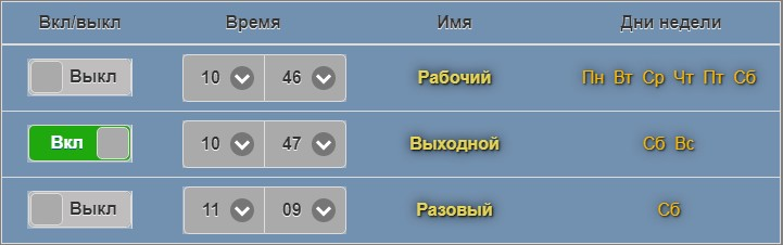

Вот моя реализация будильников
Не могу реализовать выбор файлов звонка (т.е. меню списка файлов из директории), Так-же хочу сделать добавляемыми и удаляемыми будильники в список.

Re: [Модуль] Будильник (app_alarmclock)
С добавлением легко - просто кодом создаётся объект новый в классе alarmclock, и заполняются свойства у него. Со списком файлов - сложнее. В модуле они формируются php кодом со стороны сервера. Как такое закинуть в выпадающий список в меню - я хз...проще создать этот список вручню на самом деле, нежели с кодом мучится.

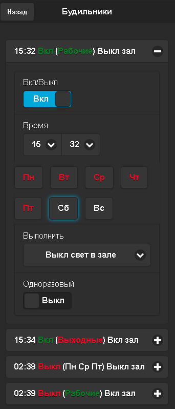

Я переделал будильник так
и вывожу всплывающим окном, чтоб место не занимал на сцене.Мои проекты здесь...https://connect.smartliving.ru/profile/41/blog213.htm
А как реализовать выбор дня недели?
Семь кнопок в один ряд. Выложу на одну кнопку. По аналогии на остальные:
Родительский пункт меню:
Название: %AlarmClock01.description% %AlarmClock01.AlarmTime% %AlarmClock01.value% (%AlarmClock01.Week%) %AlarmClock01.runName%

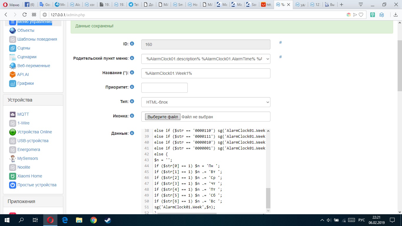

я правильно понял это нужно создавать в Меню управления
а этот код куда нужно вставить
- 21.jpg (196.38 КБ) 5213 просмотров
На сколько я понял кнопка - элемент на сцене, а код - выполнить при изменении.
