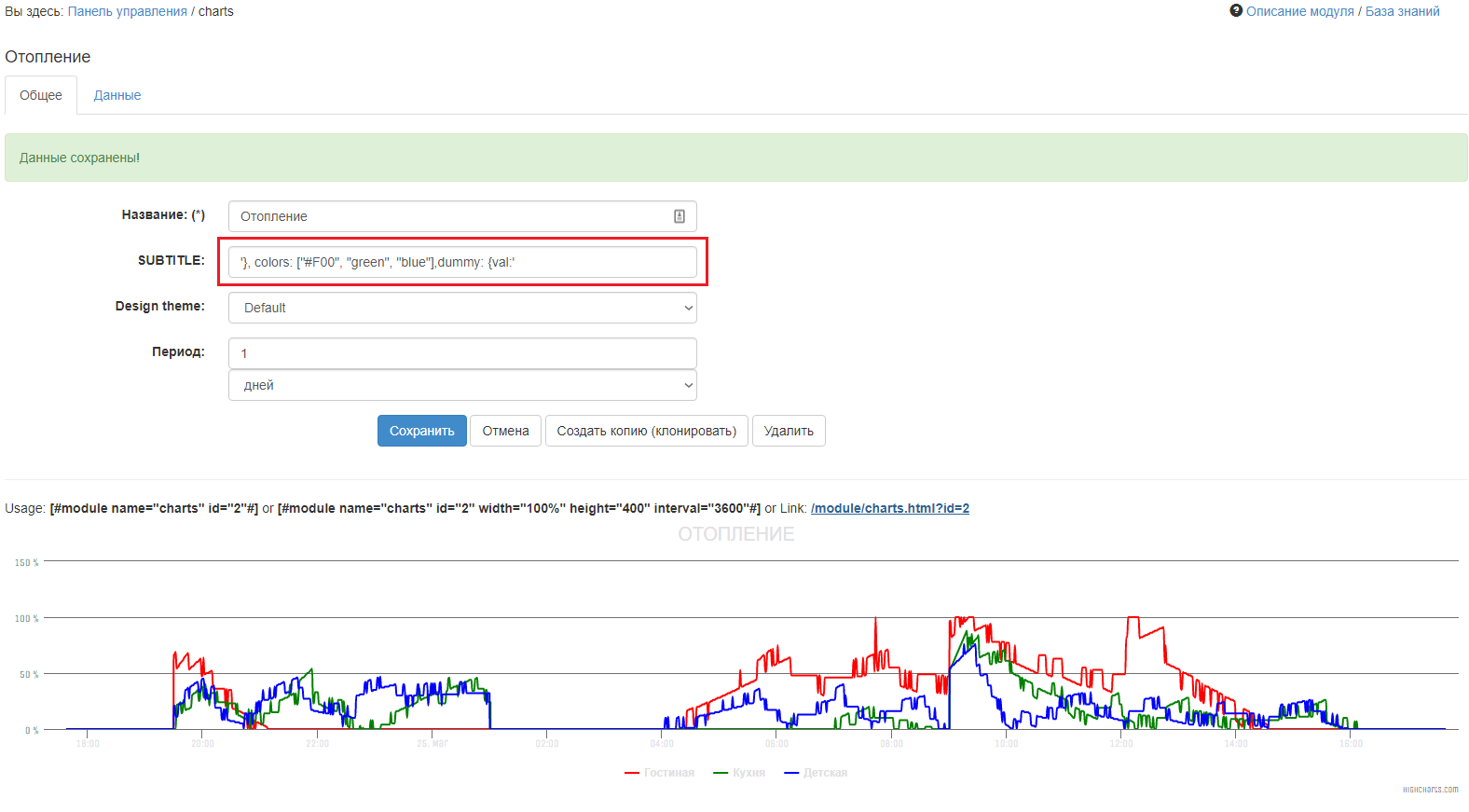

Как в настройках конкретного графика задать конкретный цвет у линии графика ?
olehs
Сообщения: 1115
Благодарил (а): 85 раз
Поблагодарили: 342 раза
Re: Модуль Charts
Сообщение olehs » Вс мар 25, 2018 5:42 pm
skillcoder писал(а):Как в настройках конкретного графика задать конкретный цвет у линии графика ?
Вообще нельзя, но если очень хочется, можно воспользоваться маленькой инъекцией
хакПоказать
'}, colors: ["#F00", "green", "blue"], dummy: {val:'
За это сообщение автора olehs поблагодарили (всего 4):
Logrus (Вс мар 25, 2018 6:15 pm) • Plug (Чт апр 05, 2018 3:34 pm) • Albert (Вт апр 17, 2018 8:39 pm) • Ivan Akimov (Сб апр 25, 2020 9:04 pm)

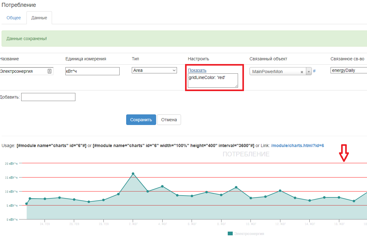

а цвет шкалы, возможно в соответствии?
olehs
Сообщения: 1115
Re: Модуль Charts
Сообщение olehs » Вс мар 25, 2018 6:20 pm
что имеется в виду?
Это?
Amarok (Пн апр 16, 2018 7:09 am)

А нельзя ли какой-нибудь инъекцией зафиксировать максимальное и минимальное значение вертикальной шкалы?
olehs
Сообщения: 1115
Re: Модуль Charts
Сообщение olehs » Пн мар 26, 2018 10:52 am
olegvolk75 писал(а):
хакПоказать
Можно, но уже не инъекцией, а в поле Настройки конкретного графика (как цвет шкалы выше).
См. здесь https://api.highcharts.com/highcharts/yAxis
Я использую параметры floor/ceiling
floor: 0,
ceiling: 100
olegvolk75 (Пн мар 26, 2018 1:27 pm)
