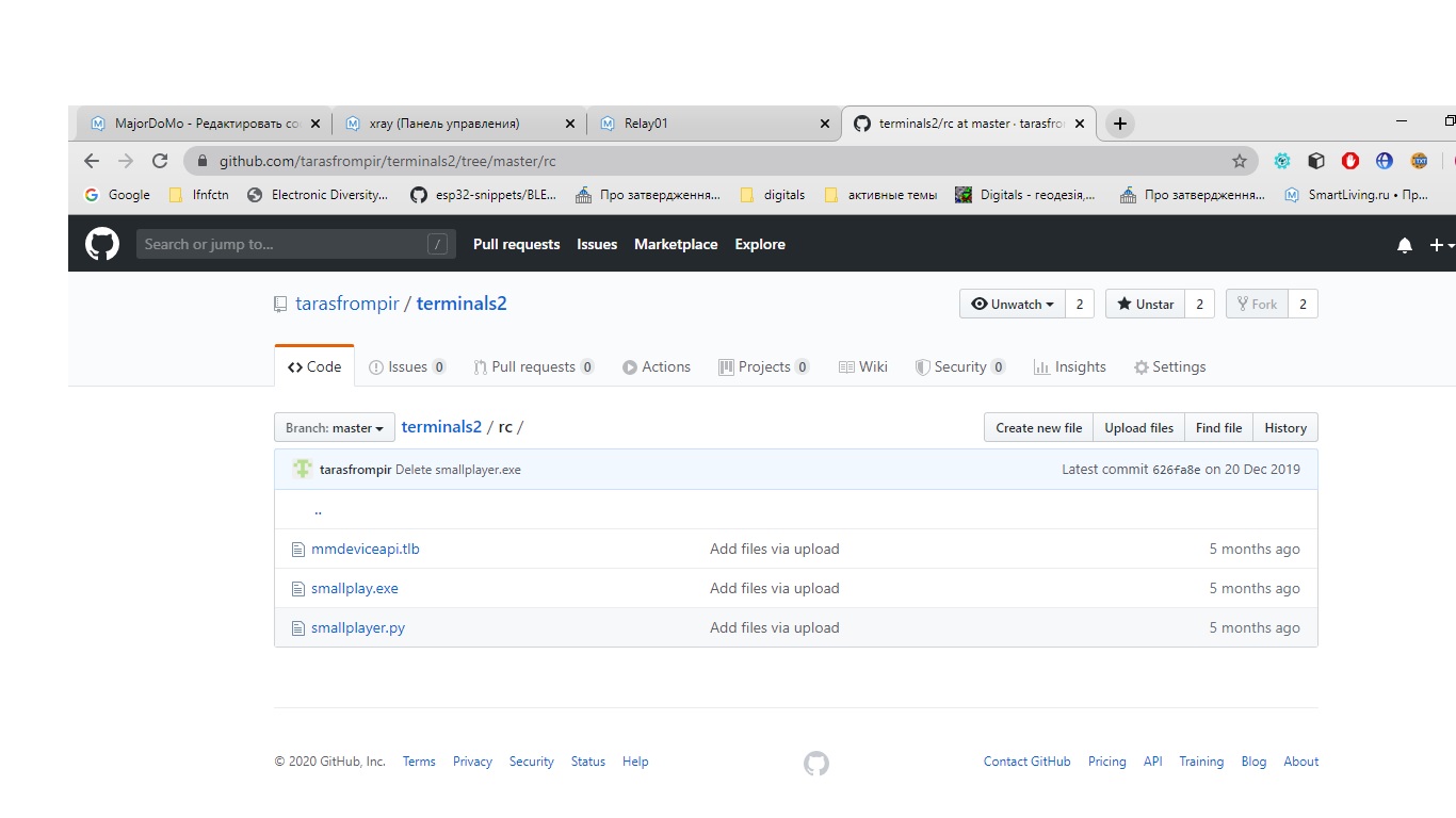

по поводу - списка устройств - очень надо
по поводу вообще - нужен простой плеер - который может отдать - список аудиоустройств, отдать свое состояние по названию аудиоустройства - а именно уровень громкости, что сейчас воспроизводит - и какая позиция воспроизводимого...
Должен уметь воспроизводить потоки внешние внутренние и пофиг вообще - по идее быть всеядным
По поводу совместимости - все версии винды от хп до 10ки
Есть набросанный вариант - но на питоне писанный ис компилированый
