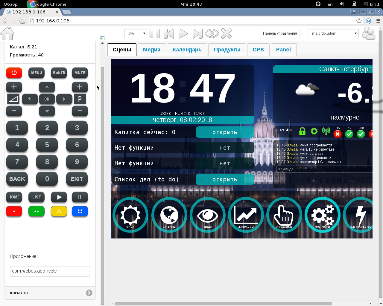

Друзья! Доделал управление телевизором через LGTV2MQTT. Работает под LINUX и Windows. Телевизор включается и выключается, полное управление как на пульте. Хочу теперь все это оформить в модуль, но никогда не делал этого. Помогайте.
Без имени5.png (576.95 КБ) 7134 просмотра

Smirnoff1976 писал(а):Хочу теперь все это оформить в модуль, но никогда не делал этого. Помогайте.
Если есть силы и желание, то гораздо лучше будет реализовать нативную поддержку, переписав все на php и тем самым убрав промежуточные звенья в виде nodejs и mqtt.
а какая разница php или демон при загрузке? Что от этого быстродействие изменится? Это надо сделать один раз и забыть. Это ужу лень.
Благодарил (а): 400 раз
Поблагодарили: 1754 раза
Re: LG Smart TV
Сообщение skysilver » Чт фев 08, 2018 10:45 pm
Smirnoff1976 писал(а):а какая разница php или демон при загрузке? Что от этого быстродействие изменится? Это надо сделать один раз и забыть. Это ужу лень.
1. Чтобы у модуля не было никаких зависимостей. Поставил из маркета, кликнув кнопку, и готово. И не надо ставить, запускать nodejs, mqtt-брокер, npm пакет, попутно разбираясь из-за чего все это дело не ставится и не запускается.
2. Чтобы не делать из сервера франкенштейна в виде кучи серверного ПО. Apache, MySQL, PHP - вот требуемый набор, его и надо придерживаться. Не будет никаких проблем с нехваткой ресурсов и с производительностью.
