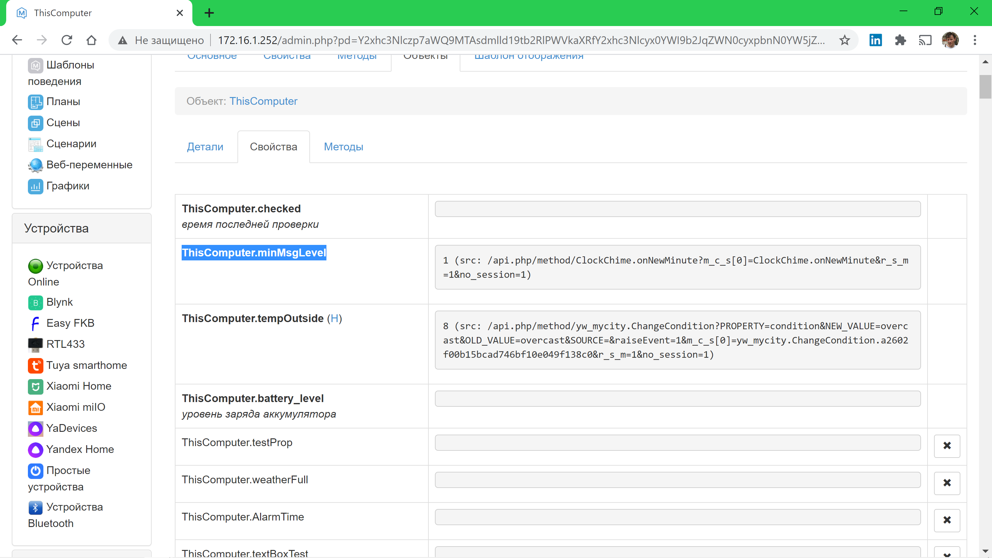

0. проверить, что громкость на самой колонке не выведена в 0 )))
1. убедиться, что в системе MML выставлен ниже, чем в модуле (Минимальный уровень важности сообщений)

1. ThisComputer.minMsgLevel 1 в модуле yadevice 2
