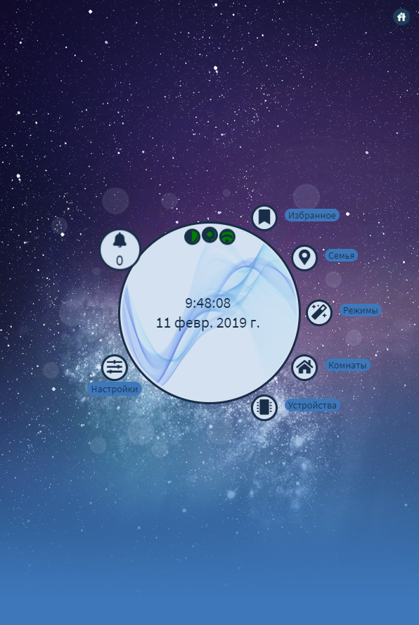

попробовал картинку в фоне, сложно будет подбирать, чтобы органично смотрелось, совпадало по цветовой гаммеnick7zmail писал(а): ↑Вс фев 10, 2019 8:14 pmВчера удалось немного потыкать интерфейс...
4) Ну и по поводу фоновых картинок. Маленькие png-шки, растянутые без масштаба на весь круг, конечно, миленько...но нет возможности сделать хороший фон подо всей панелью? Чтобы не только внутри круга была, но и под всеми элементами?
примерно как-то так

Re: [Модуль] DashUI. Интерфейс управления основными функциями MJD
Как по мне - дак отлично вроде))
Подобрать вполне можно картинку по вкусу и гамме. Или наоборот гамму выставить под картинку.
