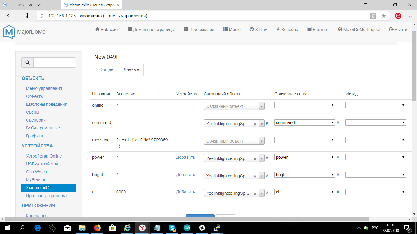

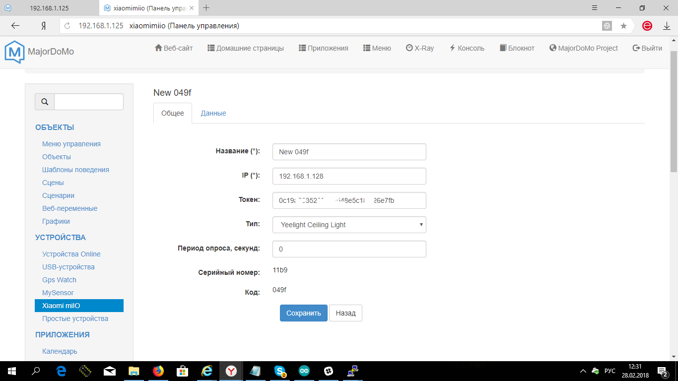

Можно увидеть скриншоты вкладок Общее и Данные?

Сообщение VladPTZ » Ср фев 28, 2018 12:38 pm
Цветовая температура регулируется через модуль.
